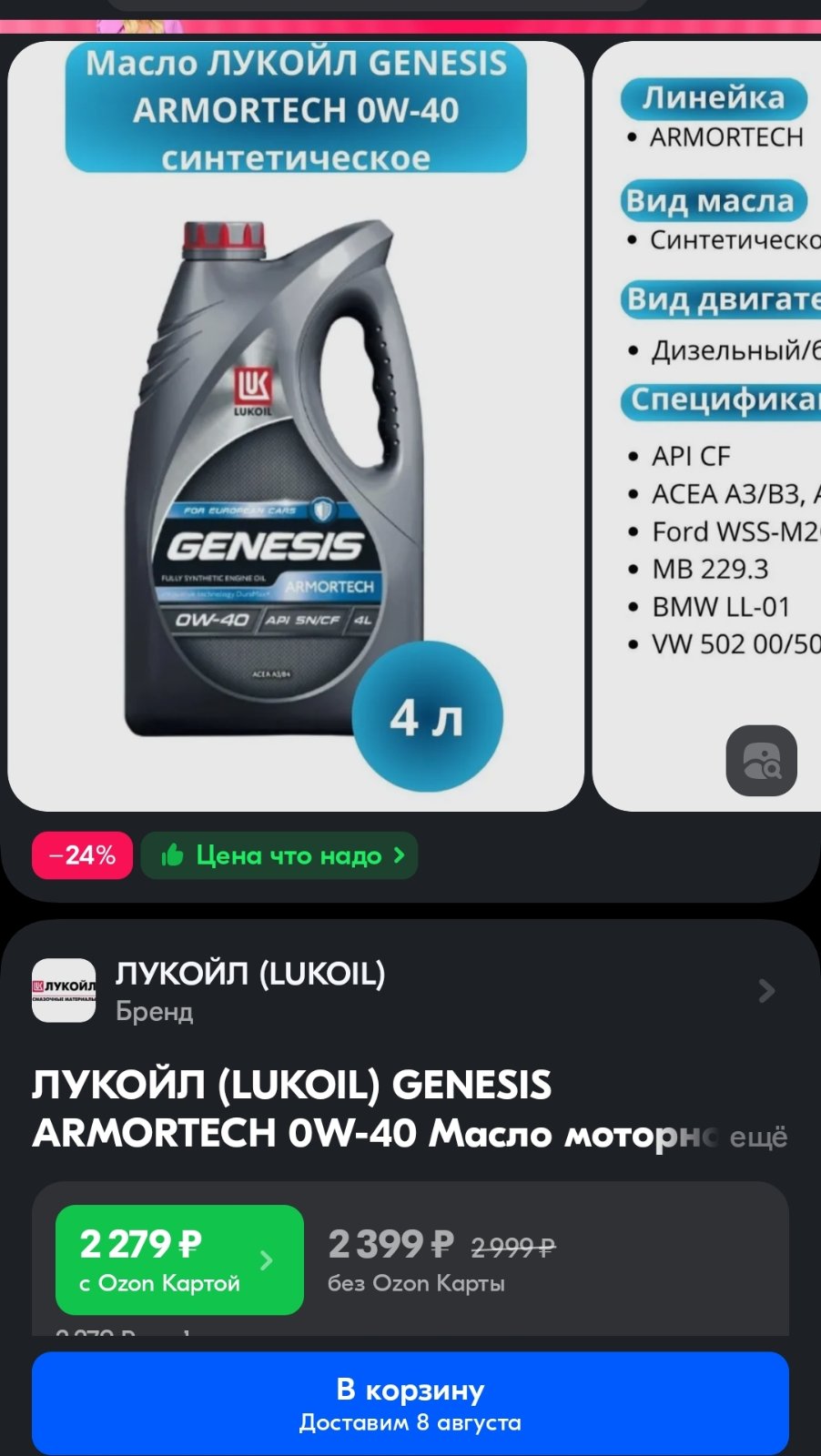

Lukoil Genesis 0W40
1 час назад, nikitok34 сказал:
Например?
2 минуты назад, follow_andy сказал:
Lukoil Genesis 0W40
Лук 0w-40 самая первая цена на маркетплейсах это 2800. ТаиФ  начинается от 1800.
Lukoil Genesis 0W40 MB-Approval 229.5
5 часов назад, nikitok34 сказал:
Не надо придумывать.
Как и сравнивать эту, обсуждаемую здесь, жидкость с топовым маслом мирового бренда.
