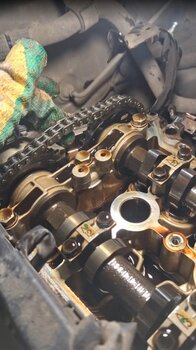

после 4000 тысяч вынужден был поднять крышку двигателя. пробег на масле около 12000 км, сумарный пробег 55000км
При заменах масла пользую промывку ВМП мягкая, езжу  с ней 500 км в трассовом режиме, масло темнеет.
фото не прикрепляет
Изменено пользователем pak821
