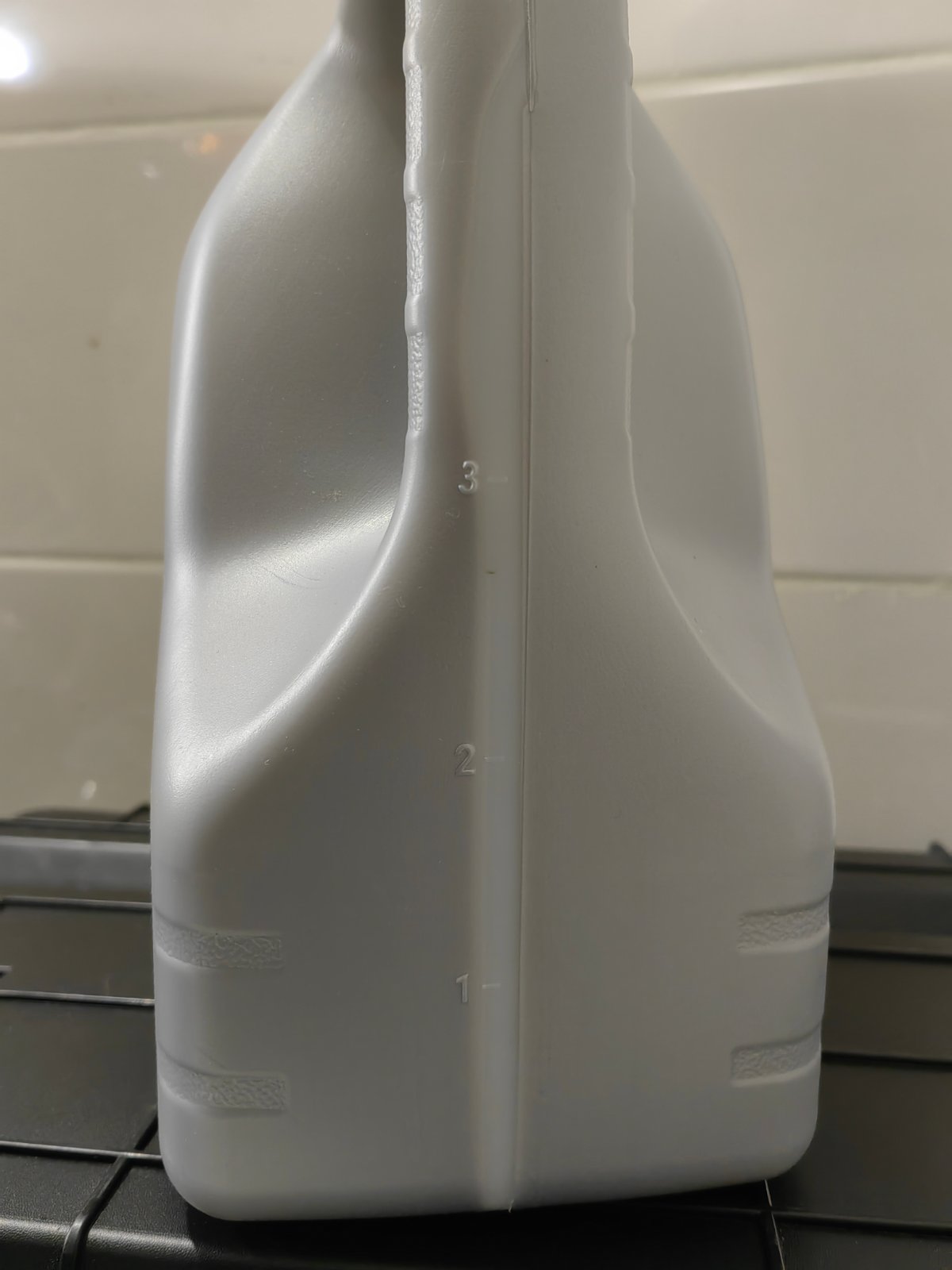

Mobil1 ESP 5W-30 свежее 2024
Приобретено в Саратове в магазине "Всеинструменты"
IMG_20240730_125041_edit_30678294964649.jpg.f4091344a01d3aef27cb9fff6e06568d.jpg411340605_mobil5-30.png.9436d3b8f878c02d0b1abfa228c2d0cb.png672564031_5-30ecp.png.e1f252ff2c28db9e3d0ad6fff27bccf4.png

Собираюсь проехать на этом масле 8 тыс. км в ближайшем времени. Расскажу потом свои впечатления. Пока могу отметить, что канистры на вид так себе, по запаху отличается от масла такого-же, которое 2022 год и ранее было. Стал более резкий запах, я бы сказал с примесью запаха растворителя. При - 20 в морозилке не замерзло, но помутнело, стало примерно как свежий мед по текучести.
