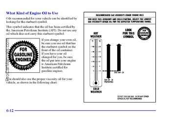

1 час назад, mrborman сказал:
Ну вот в мурзилке написано что "подбирайте в зависимости от т. окружающей среды"  Те. получается что и 0-30 ему пойдет и 10-40...  При рекомендованном 5-30.  Вот и не понятно мне - имеет смысл на лето взять, например, 10-40, чтобы "не вода" в моторе была.. Или гуще  - тоже плохо?
Вы какую-то неправильную мурзилку читаете, вероятно от Легион-Автодата
Настоящая мурзилка (на Ваш год выпуска 2000) говорит следующее
1416601426_chevrolet-tahoe-2000-owner-manual6-12.thumb.jpg.563cdebd6e4b33444cb18f07ce3fca45.jpg     1661213524_chevrolet-tahoe-2000-owner-manual6-13.thumb.jpg.0edfbd307b09802c303a45f0b839bc56.jpg
Повторюсь - лейте 0W-30 (зимой), 5W-30, 10W-30 (только летом) в зависимости от сезона.
Желательно масло должно быть классификации ILSAC GF-5(6), с допуском dexos1 или без него, эти моторы прекрасно работают на нем.
0W-40, 5W-40, 10W-40 совсем не нужны, даже не смотря на толстую масляную пленку
И важно не укатывать масло до конца (когда подскажет компьютер), в г. Новосибирске меняйте масло каждые 5000-6000 км и будет Вам счастье, а этому мотору сноса не будет
27 минут назад, Pavel_NSK сказал:
Точно, другая! Эту есть где скачать?
Остановился на S-Oil red 9 5-30
Менял раньше всегда через 5т.км , на этом планирую продолжить традицию.
Благодарю за помощь!
