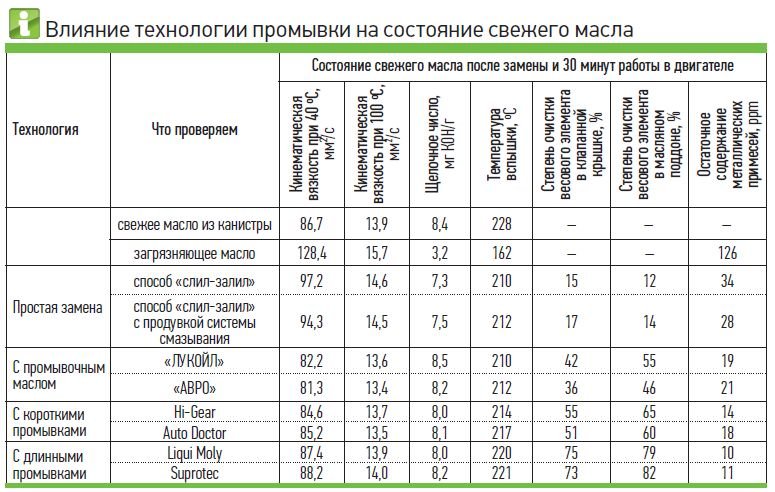

промывал тут движок промывкой. На дне канистры был какой то желтовато-белый осадок. Никто с этим не сталкивался? Что это могло быть такое?

Спс за ответы. Промывкой я хочу максимально много слить старое масло,судя по форуму лукойл как раз то что надо. Просто на сколько плохо будет новому маслу с остатками промывки..
8 минут назад, LLSS сказал:
Очень плохо будет , если большой несливаемый остаток
