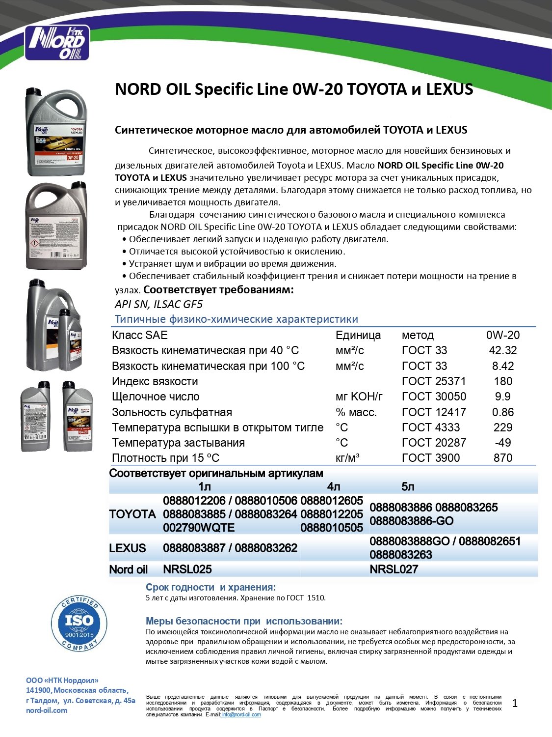

3 часа назад, джин Тони сказал:
И даже при таком количестве щелочное ещё вполне ничего...
Конечно "ничего", если 2896 замерять:mail1:
Как то совсем не рядом, "ночная смена" замес делала?!:D
22.06.2024 в 19:12, torcon сказал:
Что интересно! Нитрация и окисление зависит от содержания пакета присадок, а они не низкие. Кислотное зависит от количества пакета присадок, а оно не низкое. pH не низкий. Как бы это не косяк МИЦГСМ, которая не точно развела образец растворителем 1 к1 0 перед подачей ICP.
Может меряли методом свежего?
