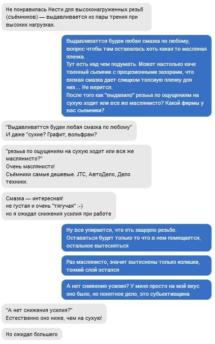

Кальциевая основа. Ничего удивительного. Но относительно петель, замков и домкрата это по ходу самовнушение.
Человек, который по моему совету купил "сверхвязкую" Neste OH 0 для смазывания винтовых стяжек пружин сказал что ничего особенного с точки зрения легкости хода он не почуствовал.
Новосиб Вы не смотрите всякие популярные ролики. Они из разряда "эгегей, где мои просмотры".
