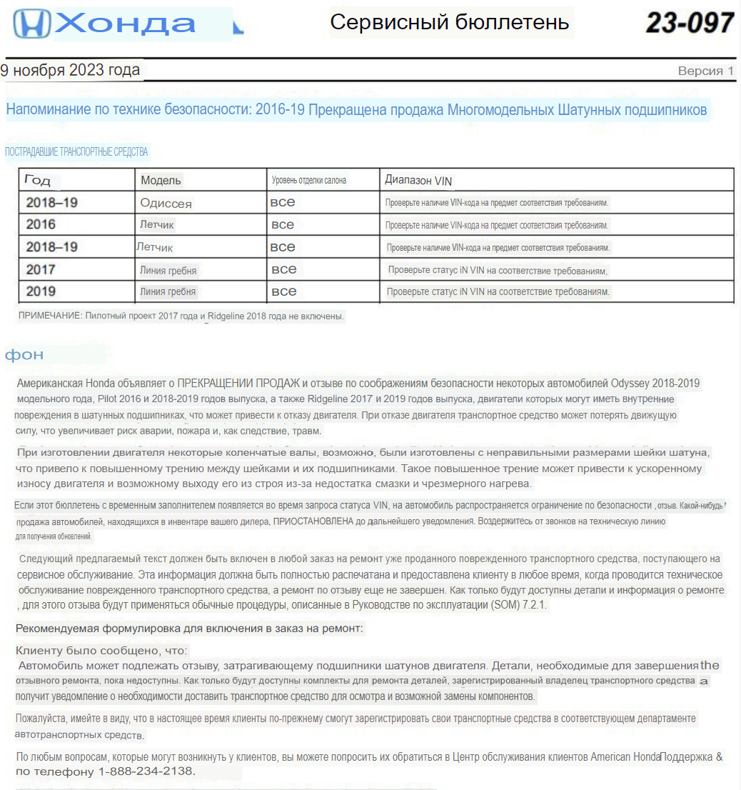

kosokof 54 Опубликовано: 17 июня 2024 Автор Поделиться Опубликовано: 17 июня 2024 (изменено) 1 hour ago, Styler said: Если в рекомендациях 10W-30, зачем 20W-50? также имеется сервисный центр по ремонту шатунных подшипников Изменено 17 июня 2024 пользователем kosokof 1 Ссылка на сообщение
