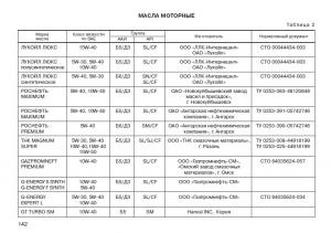

8 октября 201313 г Но заметил что из под прокладки гбц масло подтекает Это не от масла. Лечится элементарно - новая прокладка, новые втулки, и... совсем немного герметика по углам. Цена вопроса рублей 120. Работы на 10 минут. И забудете о проблеме. Извиняюсь за оффтоп. Ближе к теме. В зиму: Если в -30 и ниже машину не эксплуатируете, можно любое 5w40 из мануала (их там как грязи). Можно Лукойл 5w30 SL. Низкощелочной Mobil ESP Formula я бы не лил - нецелесообразно, имхо. Если эксплуатируете в сильные морозы - Mobil 1 0w40. В лето: любое 5w40 из мануала. Лукойл 5w30 смотрите по температуре окружающей среды. В КПП: любое 75w85 GL-4 P.S. Сильно не заморачивайтесь, иначе начнете спотыкаться в гараже об канистры с остатками моторки и трансмиссионки. А еще есть балкон... Мотор у вас хорошый, надежный. Хоть и гремит поршями немного. К маслу не прихотлив. Изменено 8 октября 201313 г пользователем Prosto-Dmitriy
