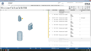

Любопытно...почему все выбирают по этому допуску? Я вот в Этке смотрю ,там и 504,и 503. Не праздное любопытство, имею такой же двигатель, и сейчас вот заливаю Rowe Multi Synt DPF 5W30. Выбирал  по подбору на сайте производителя масла.
