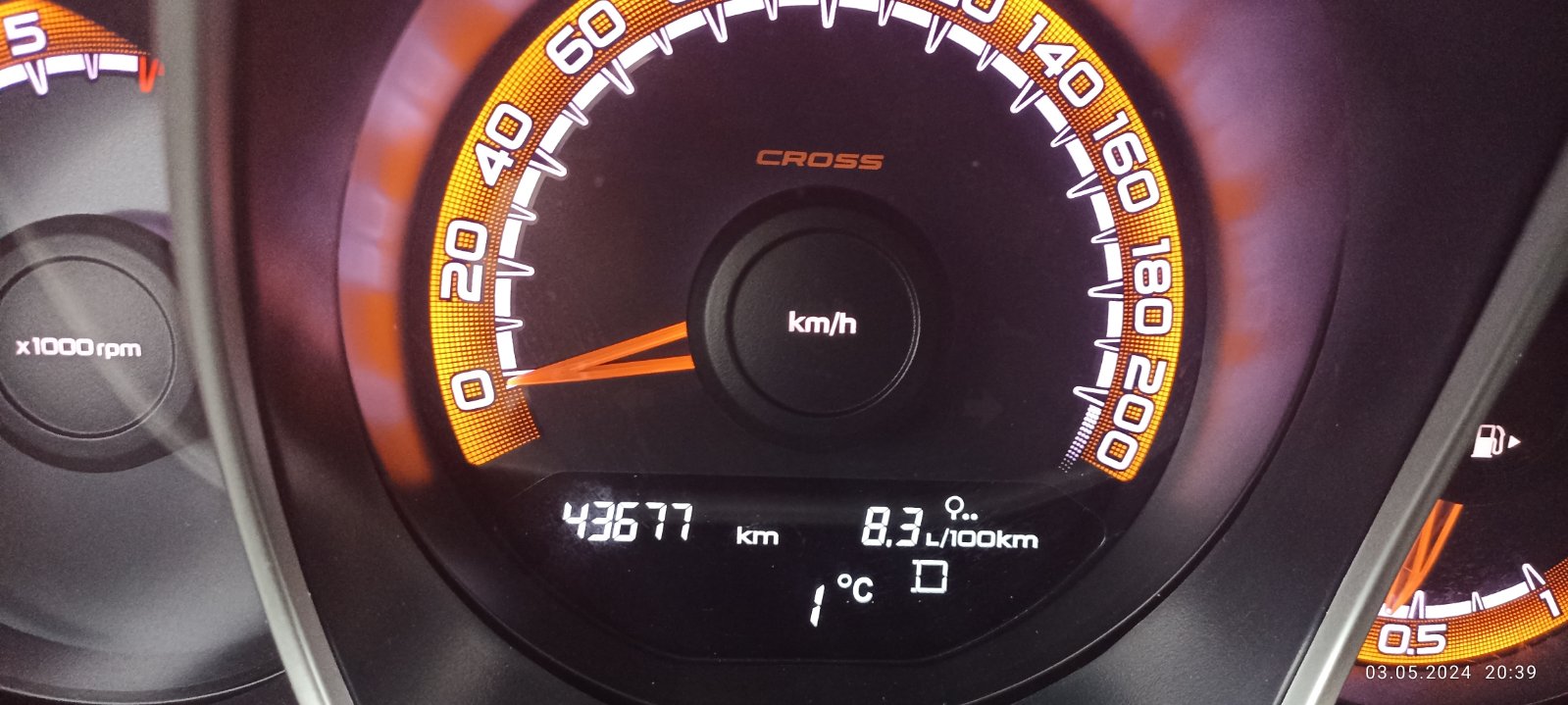

Масло: POLYMERIUM XPRO2 0W-30 A3/B4
Автомобиль: лада веста св кросс
Общий пробег на одометре: 43677
IMG_20240503_203959 (1).jpgIMG_20240503_204016 (1).jpgIMG_20240503_204025 (1).jpg
Пробег на масле: 7314
Моточасы: 256.5
Средняя скорость: 28
Израсходованное топливо:
Доливки масла: нет, метка от и до выше середины
