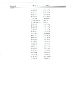

24 мая 20242 г Популярное сообщение Закреплён Bizol Allround 0W-20 API SP свежее за анализ спасибо Dmitrii.lg, Dumus, Nonconfo, just_4_lulz, Shuran, LyraHS, timoha, Gnome. На сколько помню масло покупал в сети Масломарт Тюмень. Вскрытие образца в лаборатории УРЦТЭиД: Масло заявлено как: API: SP; ILSAC: GF-6A; Chrysler: MS-6395; Ford: WSS-M2C 962-A1; GM: dexos1 Gen 2/6094 M. 1) Вязкость соответствует крепкой 0W-20. При 40С = 44,57. Видимо не зря здесь указана спецификация GM Dexos1 Gen2. Которая дополнительно обязывает выполнять кучу всяких требований. 2) Да и индекс вязкости 167, намекает, что это масло не из разряда супер-экономичных низковязких масел. Это скорее крепкое 0W-20. 3) Щелочное число = 7,93мгКОН - среднее. В тяжелых городских условиях эксплуатации (а условия в городах России почти везде такие), лучше всего менять через 7500км. 4) Зола сульфатная = 0,78% - низкая. Хоть по стандарту Dexos1 Gen2 она может быть до 1.0%, мы видим значительно меньше. Такая зола безопасна для современных двигателей, оснащенных прямым впрыском и турбиной. 5) Температура вспышки = 227С - обычная. 6) NOACK испаряемость масс (угар) = 9,3% - неожиданно хороший результат, ведь это 0W-20, у которых обычно 11-13%. Данное масло скорее всего, действительно содержит немного ПАО синтетики для улучшения свойств. (прям совсем чуть-чуть, процентов 10%). Снизили расход на естественный угар, так как это GM Dexos1 Gen2 с расширенными возможностями по интервалам смены. Будет требовать меньше доливки в течении всего пробега. 7) Вязкость имитации холодной прокрутки стартером CCS при -35С - сдает этот тест как 0W-20. Говорит о том, что эта нулевка нормально ведет себя в морозы и даст провернуть коленвалом без особых трудностей. 8) Температура застывания -48С - отлично. Bizol подходит для эксплуатации в северных регионах нашей необъятной. 9) Содержание серы = 0,181% - минимальное. Подтверждает, что здесь современный пакет присадок и чистые базовые масла. 10) Пакет присадок, скорее всего Chevron Oronite. Здесь присутствует модификатор трения на основе молибдена - повышает экономию топлива и КПД двигателя. Противоизносные присадки на основе фосфора и цинка. Дисперсанты на основе борированных сукцинимидов - поддерживают чистоту двигателя, держат грязь во взвеси и выносят вместе со сливом масла. Новый современный детергент/моющая присадка на основе кальция и магния - по мимо нейтрализации кислот, снижает вероятность детонации LSPI. ИК спектр Фурье говорит о том, что масло на основе гидрокрекинга + возможно немного ПАО + среднее количество дисперсантов. Вывод: Плохое масло! Потому что дорогое... (c) Хорошее масло, потому что все у него нормально по параметрам. На самом деле, оно даже круче, чем заявленный GM Dexos1 Gen2. Так как на этой же рецептуре делают уже следующую версию Dexos1 Gen3. Производитель просто продолжил использовать старые этикетки, хотя внутри по факту, лил уже более современное масло. Для маленьких, гибких, немецких компаний это нормально Хорошие низкотемпературные характеристики, температура застывания -48С и CCS при -35С, позволяет не задумываться о том, застынет это масло или нет зимой. Малый расход на угар. Подходит самым чувствительным к золе, современным двигателям GDI, T-GDI. Судя по характеристикам в составе есть немного ПАО синтетики. Артикулы коды для заказа в интернет магазинах: 85830 - Bizol Allround 0W-20 API SP 1L 85831 - Bizol Allround 0W-20 API SP 5L 85832 - Bizol Allround 0W-20 API SP 20L 85833 - Bizol Allround 0W-20 API SP 60L 85834 - Bizol Allround 0W-20 API SP 208L 85836 - Bizol Allround 0W-20 API SP 4L

29 мая 20242 г Автор В общем с пакетом присадок и характеристиками у масла Bizol все хорошо. Пишу для тех, кто его все таки купил и читает эту тему. Сейчас в шапке обновлю информацию.

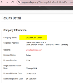

18 февраля 20251 г 29.05.2024 в 14:35, torcon сказал: добавил описание. Бизол разливается на ликви моли. Там в общих чертах, хозяин бизола ликвям чем то помогает, а те собственно и льют для него это масло. Так что покупая бизол, народ покупает ликви моли.
29 мая 20251 г 18.02.2025 в 21:19, Апостал сказал: Бизол разливается на ликви моли. Там в общих чертах, хозяин бизола ликвям чем то помогает, а те собственно и льют для него это масло. Так что покупая бизол, народ покупает ликви моли. вроде не Ликви Моли, а Евролюб...По факту мб и там и там, а Ликви упоминают по соображениям репутации Ликви.
