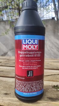

Liqui Moly Doppelkupplungsgetriebe Oil 8100 свежее за анализ спасибо ООО "Такон".
Liqui Moly Doppelkupplungsgetriebe-Oil 8100 URC копия.jpgLiqui Moly Doppelkupplungsgetriebe-Oil 8100 1.jpgLiqui Moly Doppelkupplungsgetriebe-Oil 8100 2.jpgLiqui Moly Doppelkupplungsgetriebe-Oil 8100 3.jpg
Масло заявлено как: (жидкость для роботизированных коробок передач с мокрым сцеплением) BMW 83 22 0 440 214/83 22 2 147 477/83 22 2 148 578/83 22 2 148 579/83 22 2 167 666/83 22 2 433 157/DCTF-1/DCTF-1+/DCTF-2/MTF LT-5, Chrysler /68044345 EA/68044345 GA, Eaton PS-278, Fiat 9.55550-HE2/9.55550-MZ6, Ford 1490761/1490763/F-DC/KU7JM2C218AA.
1) Вязкость соответствует DCTF жидкости. При 40С = 34, при 100С = 7. Мы их раньше тестировали, они как раз имеют такую вязкость.
2) Температура застывания -46С - нормальная, бывало получше, но для большинства регионов России этого хватит.
3) Содержание серы = 0,105 - говорит о том, что это оригинальный пакет присадок, скорее всего Afton Hitec 3460. (у них у всех такое содержание серы)
4) Оценка коррозия на медной пластине при 150С = 1b - хорошо. Для DCTF это норм.
5) Пакет присадок имеет противоизносные присадки на основе фосфора. Антиокислительные присадки на основе кальция. Бор - дисперсанты, антизадирная EP присадка итд.
6) Окисление 31 - скорее всего полимерный загуститель, но могут быть и эфиры.
ИК спектр Фурье говорит о том что масло на гидрокрекинге (пик низкий потому что вязкости 2+4)
Вывод: Нормальная жидкость для роботизированных коробок передач. Все параметры без отклонений - если сравнивать с протестированными нами жидкостями DCTF. Пакет присадок Afton Hitec. Низкотемпературные характеристики не экстрим, но для европейской части России и Юга Сибири пойдет.
