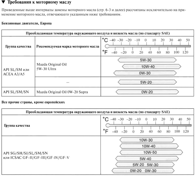

Товарищи, как подойдет для Мазда Cx-5 2.0 2012? В инструкции написано А3/А5, в других странах можно ильсак, заметил что пишут полнозольник для прямого впрыска не нужно очень и для катализатора не очень, хотя оригинал ультра А5/B5, некоторые тут рекомендуют С3, а это почти как ильсак, понятно пробег на этих маслах нужно сокращать. Так что же лучше для этого двигателя в итоге?!
Изменено пользователем Павел1983
API ILSAC или ACEA C2 самое в точку для прямого впрыска. Если короткими сменами раз в 7500км. Но можно ACEA A5/B5 в тяжелых условиях, с плохим топливом или длинными интервалами. Производитель не видит ничего страшного в A5/B5, рекомендует его в манулах. Думаю можно довериться ему.
10 минут назад, Павел1983 сказал:
Судя по картинке, двигателю без разницы. )
Спасибо, закажу rolf ultra C3 0w30 :)
