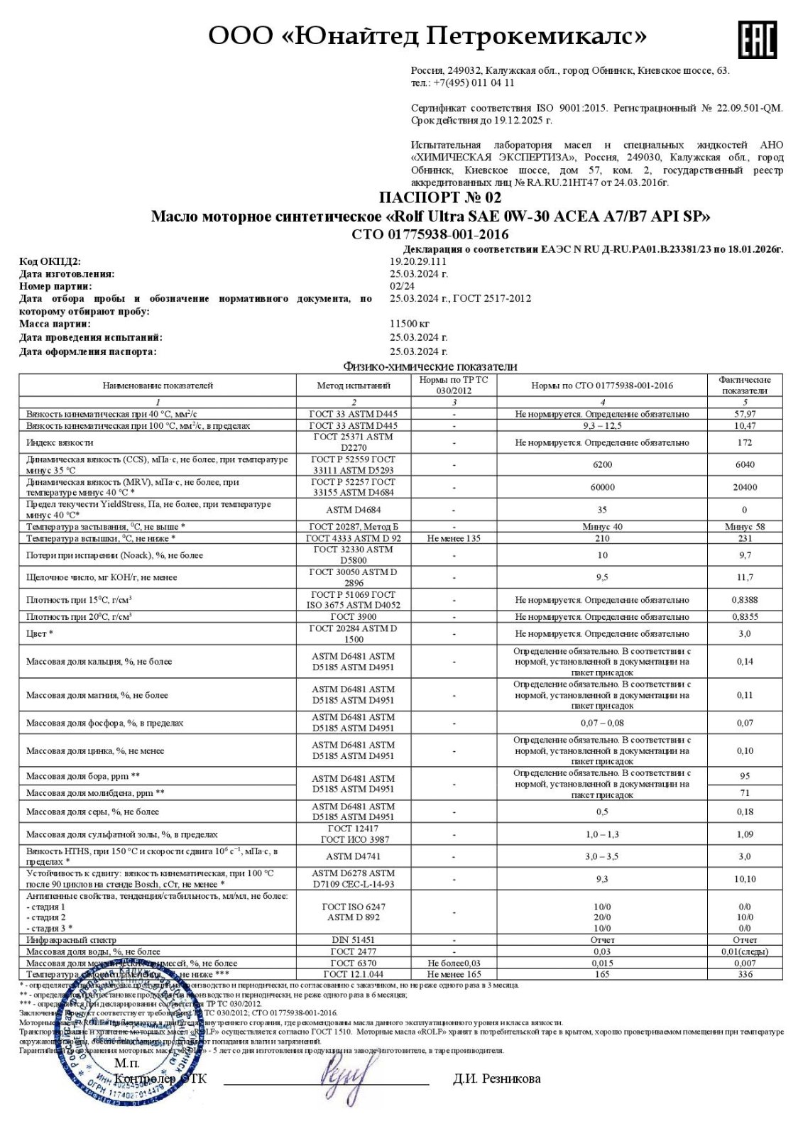

Rolf Ultra 0W-30 A7/B7 API SP свежее 2023
Rolf Ultra 0W-30 A7/B7 API SP свежее 2023 за анализ спасибо Steelscorp, Любознательный, denis.platonov, Serg_90, kkasyn, fallenmonty, fareastwood.
Образец закупал на озоне у продавца Sintec Delivery.
Rolf Ultra 0W-30 A7-B7 API SP (VOA BASE) копия.jpgRolf Ultra 0W-30 A7-B7 API SP URC копия.jpgRolf Ultra 0W-30 A7-B7 1.JPGRolf Ultra 0W-30 A7-B7 2.JPG
Масло заявлено как: API SP, ACEA A7/B7, A5/B5,BMW LL-01 FE, MB 229.6, RN 0700.
1) Вязкость масла соответствует SAE 0W-30. Это действительно экономичная низковязкая ACEA A7/B7 (A5/B5).
2) Щелочное число = 12,35мгКОН - высокое, у него хорошие моющие/нейтрализующие свойства и большой запас для длинных интервалов смены. Обычно такие масла лучше противостоят последствиям некачественного топлива, у них больше сил для нейтрализации кислот.
3) При том, что у Rolf очень высокое щелочное число, оно обладает минимальной зольностью сульфатной = 1,07% - то есть безопасно для современных моторов. Особенно в тех случаях, когда у вас двигатель с прямым впрыском в камеру сгорания, а производителем требуется полнозольник ACEA A5/B5. (KIA; Huyndai; Volvo итд.). По низкой золе мы видим, что используется современный пакет присадок - салицилаты, магний, дисперсанты.
4) Температура вспышки = 232С - хорошая, масло термостабильно при высокой температуре.
5) NOACK испаряемость масс (угар) = 8,7% - низкая. Малый расход на угар, меньше доливок за весь интервал, если это зависит от масла, а не строения или состояния двигателя. Видно, что тут непростая база - на одном гидрокрекинге VHVI такое трудно получить.
6) Вязкость имитации холодной прокрутки стартером, CCS при -35С = 5691мПас - хорошая. Масло не слишком низковязкое, не слишком густое. Достойно ведет себя в морозы.
7) Температура застывания -55С - экстремально низкая, сразу видно что это не гидрокрекинг VHVI - скорее всего действительно GTL или что то аналогичное.
8) Минимальное содержание серы = 0,191%
9) Пакет присадок Infineum P6782 - последняя современная рецептура. Здесь есть органический молибден - модификатор снижающий коэффициент трения, дополнительно выполняющий противоизносную и антиокислительную функцию. Противоизносные присадки на основе фосфора и цинка. Дисперсанты на основе борированного сукцинимида - удерживает загрязнения во взвеси масла и выносит их вместе со сливом, не дает им слипаться в большие отложения. Магний + кальций - моющая нейтрализующая присадка, снижающая вероятность детонации LSPI в современных турбомоторах с прямым впрыском.
ИК спектр Фурье говорит о том, что масло на основе GTL/VHVI(тут я не знаю, у них пики одинаковые)+ ПАО + не мало борированных сукцинимидов (дисперсанты) + аминные антиоксиданты.
Вывод: Не хочу прям нахваливать это масло. Его и так активно продвигают в газетах и журналах, а меня злые языки запишут в его амбассадоры, кем я не являюсь от слова "совсем". :) Просто перечислю, что у нас в сухом остатке. Это масло скорее всего действительно выполнено на GTL базе полученной из газа. Похоже что здесь добавлена ПАО синтетика для улучшения свойств. Достаточно много дисперсантов и антиокисдантов. Создано на пакете присадок Infineum 6782. У него точно выполнена вязкость - завод нигде не гульнул. Хорошие моющие нейтрализующие свойства - высокое щелочное 12.35. Благодаря непростой базе - хорошая термостабильность при высоких температурах. Достойные низкотемпературные характеристики - температура застывания -55С. Чистое на нежелательные элементы - серу и золу. То есть, по всем признакам, оно подойдет в иномарки, в том числе самые современные. Нормально зайдет для использования в Сибири. Не будет требовать много доливки. Технических минусов не увидел, разве что агрессивный маркетинг и высокая цена.

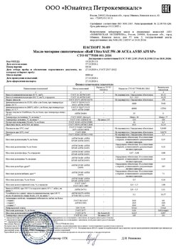

А разве SP может быть с золой 1,07? Вроде же до 0,8. Или я чего путаю?
У них так же А5/В5 заявлено SP. Вот тоже интересно сколько там золы, обычно больше 1
