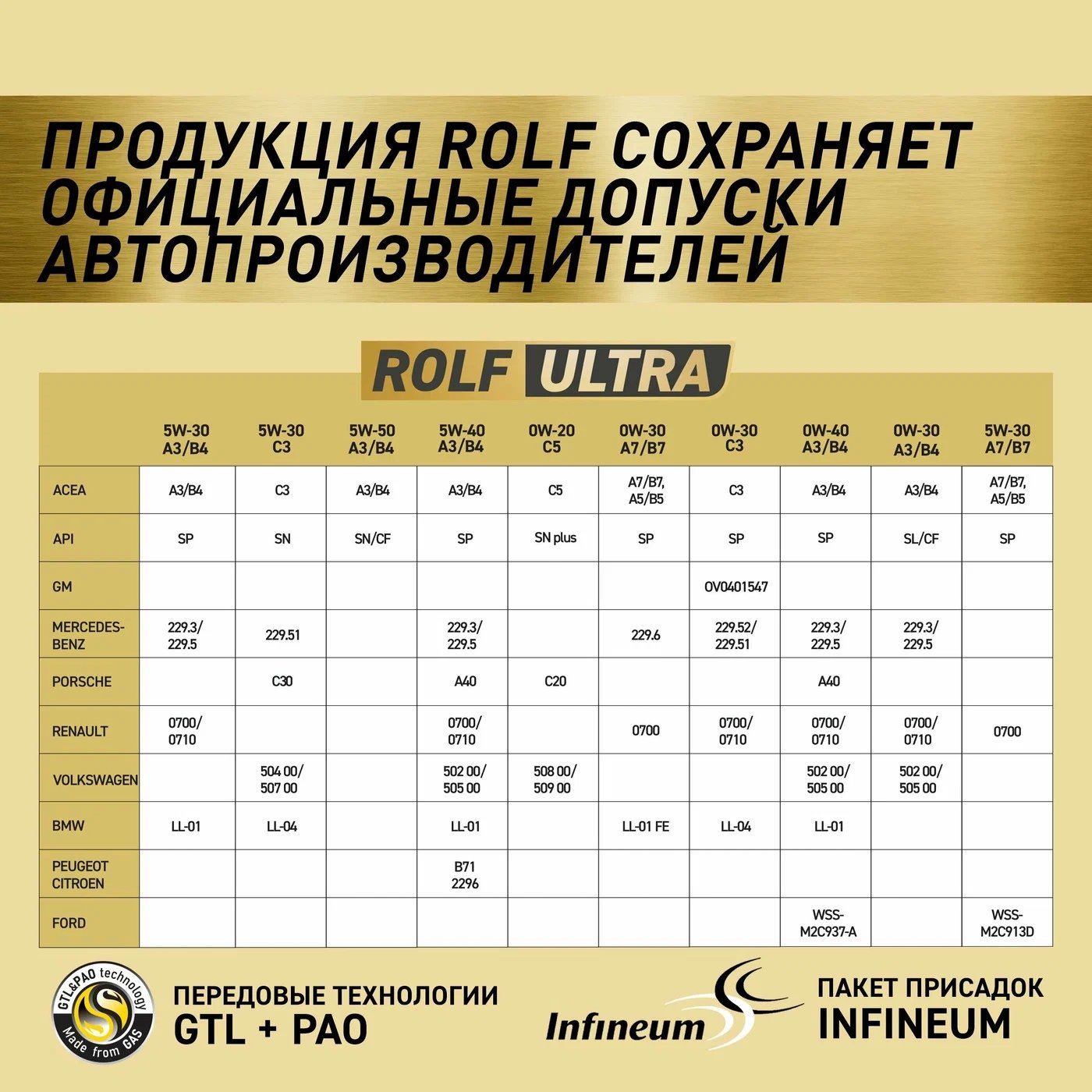

Такая вот табличка, есть от производителя. Обещали в 2025 году допуски подкоректировать, как не знаю.
Misha6112008 да, на их сайте в каталоге эти же позиции и есть.
0в20 в принципе на С5 можно заменить, а вт 5в30 выходит нету

а это   и   это  что тогда?
туды ещё Zic X9 FE 5W-30 можно добавить
57 минут назад, Golfreef сказал:
Речь про Рольф шла
