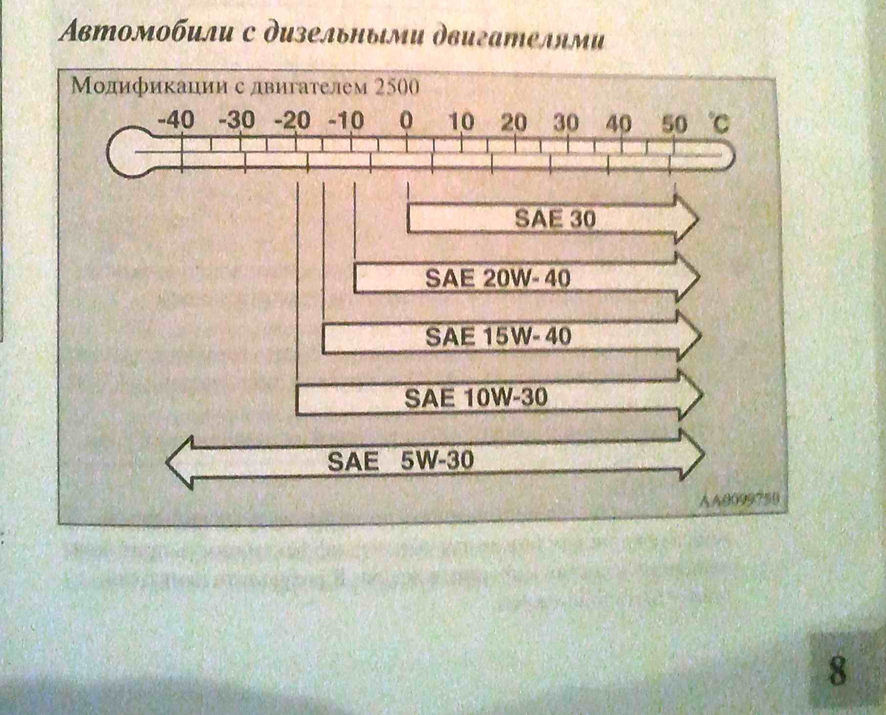

Всем привет! Решил заморочаться за выбор правильного масла для отцовской Mitsubishi Pajero Sport 2010 г.в.
Двигатель 2.5 Турбодизель, экологический класс Евро-4, МКПП, в выхлопе есть каталитический нейтрализатор
(может это просто так обозвали сажевый фильтр? или сажевый это отдельное устройство, помимо катализатора?)
Есть предпусковой подогреватель WEBASTO.
Мануал предписывает для TD 2,5
по SAE 5w-30,
по ACEA A3/b3 , A3/A4 , A5/B5
по API CF-4
Так вот, с какой радости папе в сервисе умники избрали mobil 1 ESP Formula 5w-30, то есть малозол c2, c3 ?
Чем может угрожать его применение там где нет рекомендаций его применять? Если в мануале этого не написано, значит, полагаю, нечего им делать в его двигателе.
Способно ли a5/b5 обеспечить этому движку максимальную защиту? Или оно тут просто как аппендикс, чтобы уложить машину в нормы евро-4 ??
Мало того что тут низкий HTHS, так ещё и дополнительная термическая нагрузка на масло при остуживании турбины? В турбозоне двиг у папы работает примерно 40% пробега.
Сам склоняюсь к тому чтобы перевести его на масла A3/B3/B4 для максимальной защиты, но опять же упираюсь в мысль что это может ускорить износ очистителя выхлопа.
Жду Вашего компетентного мнения! Ну и конечно конкретное предложение по маслу ) и рекомендуемый интервал замены.
Всем заранее спасибо!

10w30 Pennzoil Ultra круглогодично! И пусть A5/B5 не смущает! У него HTHS=3.3 и вязкость базового масла 7 cst. Уж точно получше некоторых 5w30 A3/B4 будет...
Поскольку масел С2,С3,С4 в рекомендациях нет, то у тебя отсутствует DPF(сажевый фильтр), такое встречается на современных дизелях, что очень хорошо. Так что малозольники можешь исключить из рассмотрения. Остаётся проблема низких температур зимой и отсутствие в рекомендации масел вязкостью 0W-XX. Здесь, конечно вот это масло хорошо бы подошло TDS G-Energy Expert L 5W-30 5W-40 10W-40 rus.pdf, но его скорее всего трудно найти.
Из более доступных это NGN NORD 5W-30, NGN MAXI 5W-30, Shell Helix Ultra E 5W-30. Или поищи другие подобные, но выбирай, чтобы CSS был пониже. Хотя у тебя WEBASTO стоит, так что выбор очень большой.
