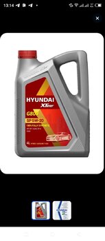

Берите то, что официально продается в РФ. А еще проще брать наши масла, с ними точно будете спокойны)
Stans XTeer не пойдёт :nea:   ему нужно с фордодопуском 948-В :pardon:
