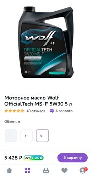

 Чесно говоря, я избалован ценами по акциям в Метро и Ашане, поэтому сбер и другие маркетплейсы не рассматриваю

VeterRF ооо...
Ты что - пытаешься мега-масло найти?
SL-ки дешевле не нашёл, если уж такую древность хочется лить?
И какая разница, где покупать Wolf, который никому из поддельщиков нахрен не упал?
5 400 присылай мне на карту, я тебя обеспечу со 100% гарантией лучшим маслом, а на сдачу затарюсь пивом на неделю.
Понял, сначала начал смотреть, где купить, прежде чем смотреть что за масло))
6 минут назад, ivan90 сказал:
Так показал же ранее импортный лукоил/тебоил от официала с 913, зачем это..и тем более за такие деньги
Я в принципе согласен, я про сам маркет плейс сбера больше.. Сгоняю в метро на выходных))
