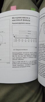

пару лет назад для Хонды выбирал масло, тоже с помощью камрадов с этого форума)))
Что мешает в Форд лить то же масло, что и в Хонду?
