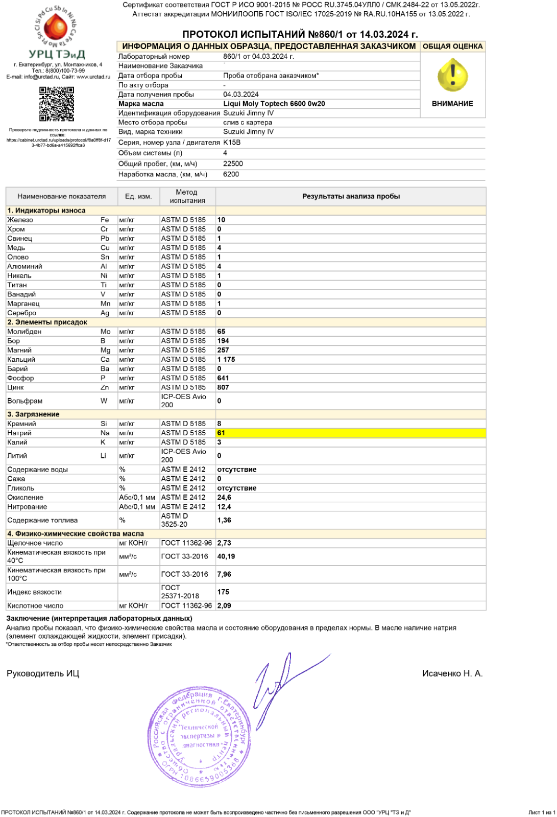

Liqui Moly Top Tec 6600 0W-20 отработка на Suzuki Jimny IV после 6200 км
Экспертом не являюсь, но, если сравнивать с анализом с другого авто, видно, что холодные пуски дали о себе знать чуть большим износом (ничего критичного).
Масло слили вовремя:good2:
3 часа назад, В.И. сказал:
Топовое масло ,а сработалось быстро
Это ваше экспертное мнение сформулировало по пройденному километражу или моточасам?
Только что, Azunay сказал:
Ну моточасов здесь нет ,но по идее такие масла должны работать дольше
15.03.2024 в 09:40, В.И. сказал:
Да тоже удивился как так, канистра стоит больших денег и так быстро срабатывается.
Конечно может прогревы его замучали, и прошлое масло менялось через 10 тысяч, но какое было в машине до от диллера неизвестно.
мысли по анализу
1) натрий здесь норма, это масло ACEA C5 он есть в пакете присадок.
2) вязкость осталась в SAE 0W-20. В этот раз много топлива не налило, видимо картер уже успел прогреть по трассе и выпарить бензин из масла.
3) с прошлым анализом на Suzuki Ecstar этот сравнивать нельзя, там нитрация 9 здесь 12. То есть износа здесь на столько же больше, на сколько тяжелее эксплуатация.
4) щелочное (2,73) почти равно кислотное (2,09) - масло на подходе, сменил вовремя, хотя оно как ACEA C5 может долго работать с щелочным "на нуле" Но все равно. Это не немец, это японский автомобиль, он быстрее убьет такое масло.
Вывод: Все хорошо. Менять масло здесь нужно не более чем через 250мч. Приклеить датчик моточасов вибрационный на двигатель и менять по моточасам. 0W-20 нормально отработала, можно ее лить, если есть такая рекомендация. Если есть оффроад, лучше 5W-30.
