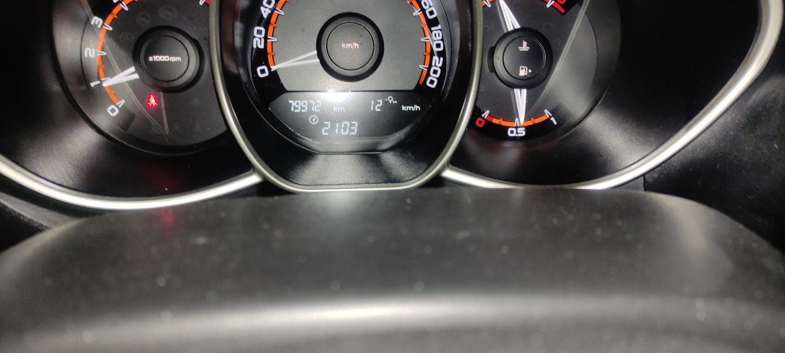

Вот мой расход за 48 моточасов при средней скорости 12 км/ч - холостого хода много + толкотня по городу, трассы нет.
Движок 1.6 или 1.8? Но вообще да, походу для города литров 20 это норма.
Хотя у меня 21.5
