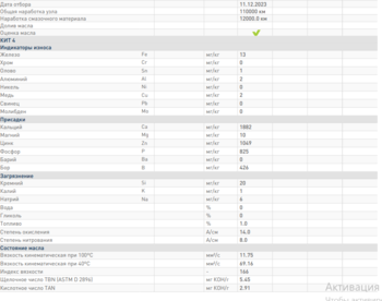

Tamashi 5W-30 API SN Plus ACEA C3 отработка на VW Polo после 12000км
Масло: Tamashi 5W-30 API SN Plus ACEA C3
Автомобиль: VW Polo
двигатель: CWVB
МКПП
Общий пробег на одометре: 120000 км.
Пробег на масле: 12000 км.
Моточасы: ~200 м.ч.
Израсходованное топливо:  ~1000 л.
Доливки масла: нет, уровень при сливе 1/2
Присутствие отложений в двигателе ДО: не известно
Присутствие отложений в двигателе ПОСЛЕ: не известно
Автозапуск по времени: нет
Наличие чип-тюнинга: нет
ГРМ: ремень
Предпусковые подогревы: нет.
Период эксплуатации: с октября 2023 по декабрь 2023
Срок эксплуатации: 3 месяца
Топливо: АИ-95 , Пропан
Режимы: 80% трасса 100-110 км/ч
Фильтр масляный:
Фильтр воздушный:
Марка антифриза: Tamashi G12
Объем заливаемого масла: 4,2 литра
Отбор масла: через щуп вакуумным шприцем
Отбор масла проходил: с горячего двигателя
Промывка промывочным маслом: нет
Присадки: нет
Работы с двигателем: нет
Что было до этого масла: Tamashi 5W-40 API SN/CF A3/B4 с заменой 7000-8000 км
В прошлом году решил сделать анализ на одной из служебных машин для определения оптимального интервала замены.
Машины ездят по трассе, на всех стоит ГБО, на газе 85-90% пробега.
ну перестаньте уже тестировать щелочное в отработке по астм 2896. Как бы спорно не выглядел астм 4379, но то,что тут вообще ни о чем, лучше и деньги на него не тратить.
Изменено пользователем Itseasy
по износу хорошо, пакет присадок честный Infineum, вязкость отличная не снизилась. Щелочное комментировать не могу, в нем нет информативности. Скорее всего за 200мч масло не сработалось.
Если в бланке МИЦ ГСМ выбрать бензиновый двигатель, то они щелочное измеряют по 2896, объяснять им что-либо бесполезно.
Думаю, можно в сопроводительной форме в графе "Дополнительная информация" написать "сделать TBN по ASTM D4739 вместо D2896". Не думаю, что это как-то принципиально по стоимости расходников будет влиять на стоимость.
Принудиловка какая :) Вот почему все уперто продолжают делать ASTM D2896 и портачить самый главный параметр в своем анализе.
06.03.2024 в 17:30, torcon сказал:
надо анализ свежего и спектр смотреть.
На таких пробегах в отработке "честный Infineum" показывает от 200 до 300 ррм бора. Тут почти как в свежем. Снижение бора обычно идет пропорционально пробегу. Да еще и предыдущая тамаша была без бора, что при замене снизило бы его в этом масле. Вывод - что то тут не так)))
Itseasy мало откатал просто плюс на газе :) Для Тамаши Синтек делает масло, вот анализ его свежего. Там даже зола превышена 0,86 и пики все нормальные по ик.
torcon я ж и говорю, бор как свежем, а откатал 12000. Не сходится.
да бора много, согласен. Но это вряд ли подвох какой то. Мало наездил в моточасах, там одна трасса, да еще на газе, может бор поэтому и не связался.
