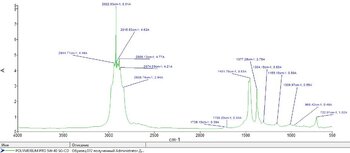

ИК спектр Фурье говорит о том, что масло на гидрокрекинге VHVI. Не знаю как так вышло, на банке написано полусинтетика, что подразумевает гидрокрекинг + минералка, а здесь по спектру чистый гидрокрекинг.

Павел-1966 судя по ИК спектру гидрокрекинг VHVI. Дисперсантов 0,34 мало/либо нет. Ну опять же оно и заявлено как API SG, а не ACEA C3. :)
