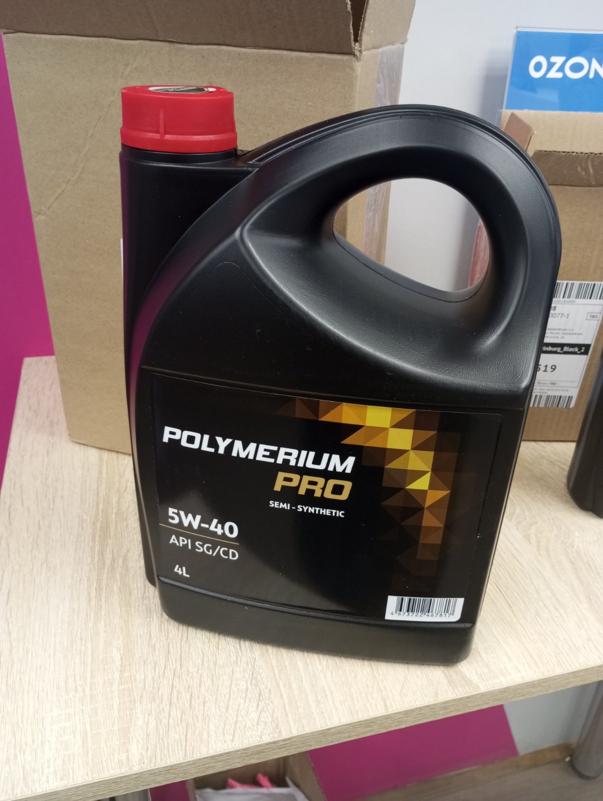

Polymerium PRO 5W-40 SG/CD свежее 2023
(описание torcon)
Масло заявлено как:  API SG/CD.
1) Вязкость соответствует SAE 5W-40. У Полимериум вроде никогда не было проблем с вязкостью, это масло не исключение.
2) Температура застывания -38С - обычная. До -30С можно спокойно использовать.
3) Вязкость имитации холодной прокрутки стартером -30С = 5845мПас - отлично.
4) Щелочное число = 10,89 - высокое, хорошие моющие свойства, есть запас для нейтрализации кислот при затянутых интервалах смены. (тут точнее скажет анализ отработки).
5) NOACK испаряемость масс = 9,3% - минимальный расход на испарение (угар). Как у какого-нибудь европейца с допуском Mercedes Benz 229.5. Будет требовать меньше доливки за весь интервал. Такие масла оставляют и меньше отложений, за счет лучшей термостабильности и меньшего окисления.
6) Температура вспышки = 228С - повторюсь, хорошая термостабильность.
7) Пакет присадок не современный - об этом сразу говорит высокая зольность 1.36% - впрочем масло и не заявлено как что то супер-современное. Для своего класса эта зольность даже маленькая. Просто не нужно лить его в прямой впрыск или в дизельные двигатели с сажевыми фильтрами. В обычный впрыск Toyota, KIA, Huyndai, Lada оно зайдет нормально.
8) Пакет присадок китайский. Высокое содержание моющих присадок на основе кальция. Противоизносные присадки на основе фосфора и цинка. Никаких модификаторов трения, борированных дисперсантов. Самое необходимое для API SG/CD. Все очень просто.
ИК спектр Фурье говорит о том, что масло на гидрокрекинге VHVI. Не знаю как так вышло, на банке написано полусинтетика, что подразумевает гидрокрекинг + минералка, а здесь по спектру чистый гидрокрекинг.
Вывод: Масло из разряда рабочая, пахотная лошадь. Дешевая, 1000-1200р за канистру. На таком можно "и пахать, и сеном не кормить" :D При всей дешевизне и простоте масла, у него отличные высокотемпературные свойства NOACK = 9,3, вспышка 228С. Хорошие моющие свойства - щелочное 10,9. Нормальные низкотемпературные свойства, позволяют не париться в любом регионе до -30С. Соотношение цена/качество одно из самых лучших на рынке. (описание torcon)
