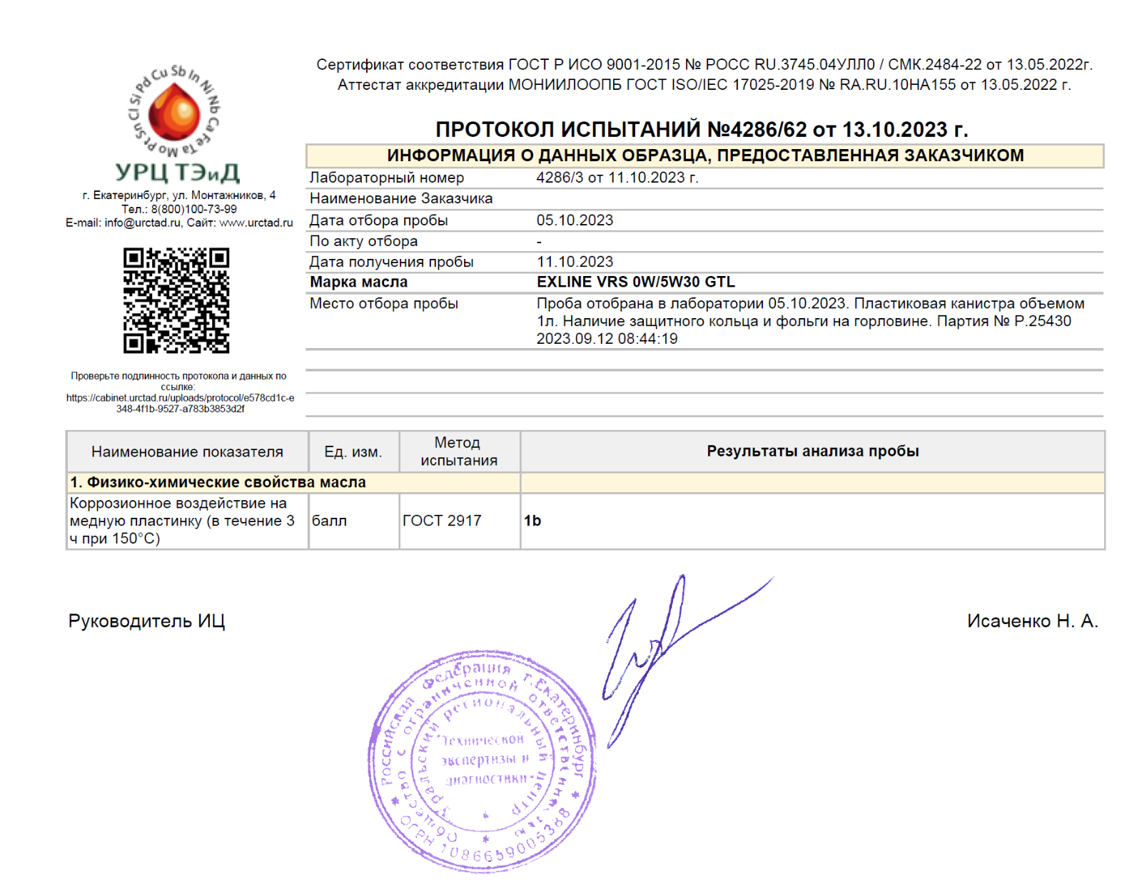

Коррозионное воздействие на медную пластину:

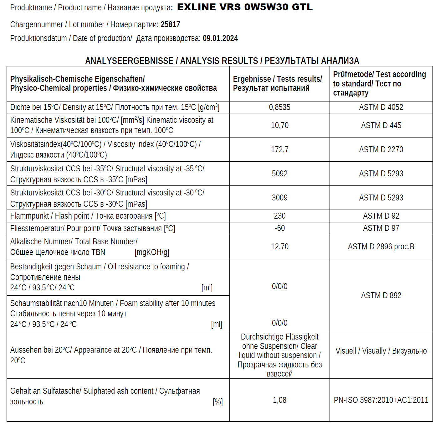

Данные заводской лаборатории:
