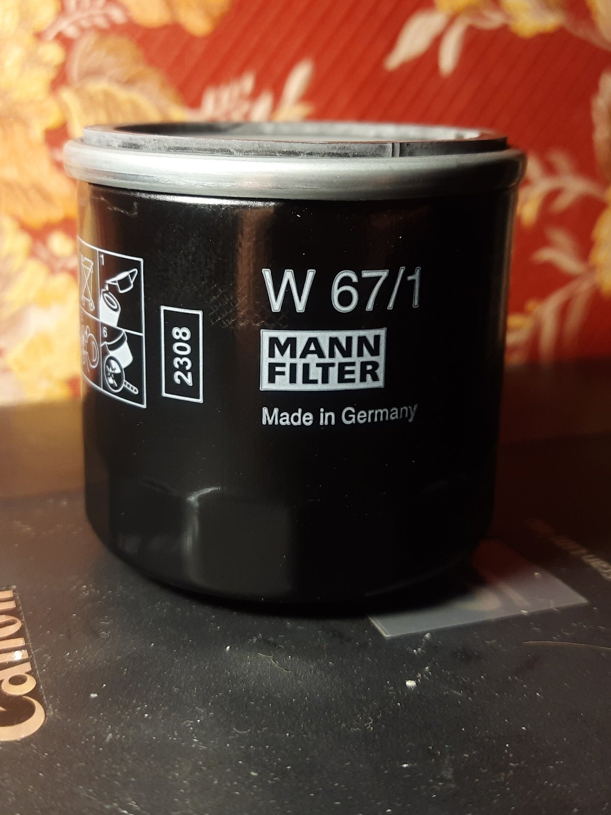

Averon Купил) И правда оказался хороший магазин, масло 4800р 5 литров, параллельный импорт. На выбор был Турецкий и Бельгийский (вроде). Взял второй. Был еще Кастрол.
Взял манновский фильтр за 600. Спросили у меня - вам какой - Китай или Германия?) Еще заметил на прилавках у них вместо манн фильтра - перфлюкс и оригинал с наклейкой. В другой раз перфлюкс возьму.
