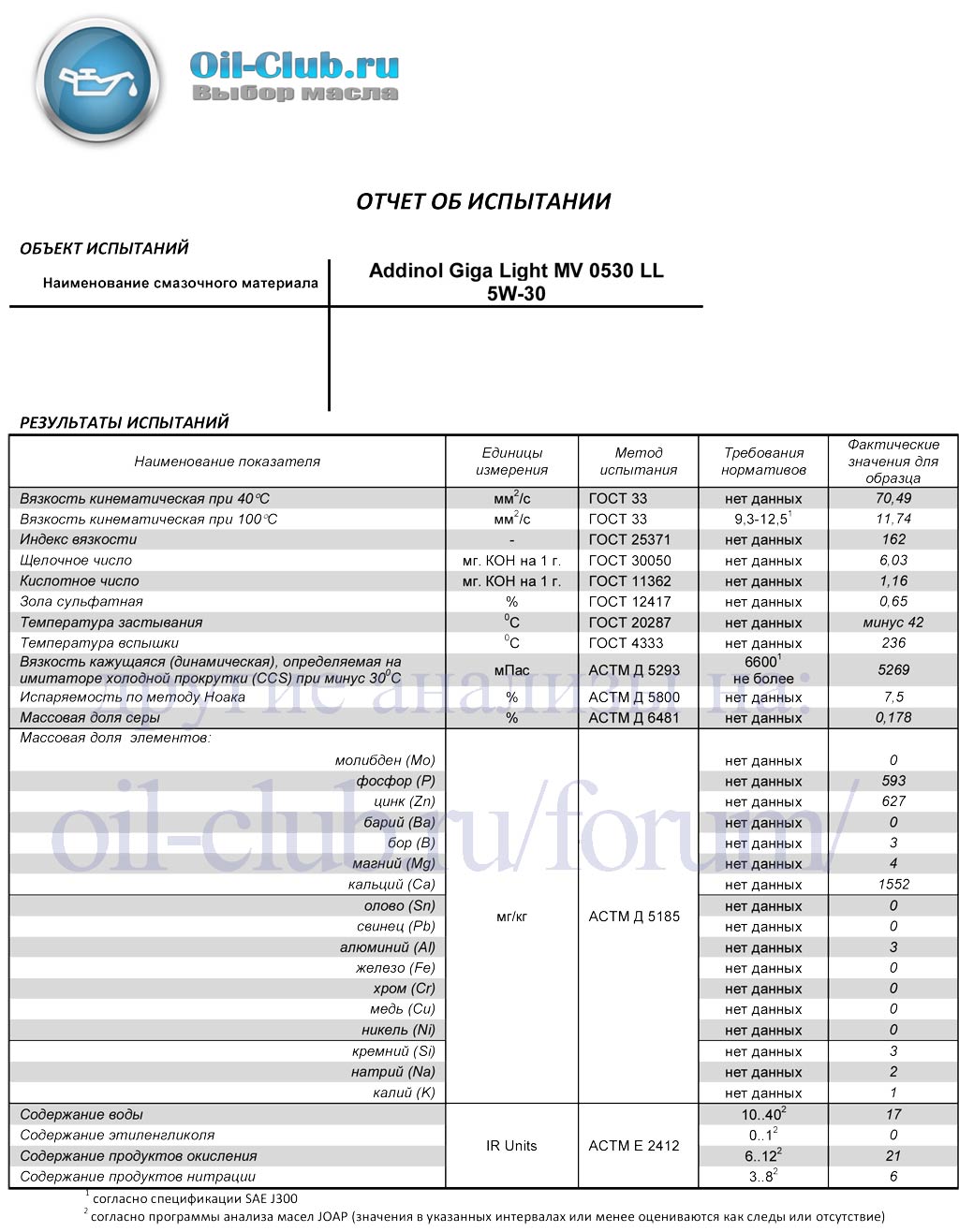

Addinol Giga Light MV 0530 LL 5W-30 свежее за анализ спасибо Darkwing Duck
1) масло VW 504/507
2) низкое щелочное 6
3) явно на ПАО судя по вспышке и ноак
4) есть немного эстеров
1) Масло соответствует стандарту SAE и может смело называться 5W-30
2) Вязкость при 100С = 11.74 сСт - типичная вязкость для масел С3, чтобы обеспечить HTHS > 3.5 мПас
3) Щелочное число = 6.03 - типичное для масел 504/507, что говорит о достаточных моюще-нейтрализующих свойствах данного продукта
4) Кислотное число = 1.17 - очень низкое, что дает приличный запас для роста
5) Зольность сульфатная = 0.65% - отличный результат! Норматив для масел С3 выполнен с большим запасом
6) Температура застывания = -42С - нормальный результат для 5W-30
7) Вязкость имитации холодной прокрутки CCS при -30С = 5269 мПас - стандартный результат для "высоковязкой" 30-ки, в процессе производства которой используются густые базовые масла
8) Температура вспышки в о.т. = 236С - хороший результат, который говорит о том, что у данного масла с термостабильностью все в норме
9) Испаряемость масс НОАК = 7.5% - отличный результат! Говорит о том, что к угару данное масло не склонно
10) Содержание серы = 0.178 - низкое, говорит о том, что перед нами современный пакет присадок Lubrizol на салицилатах Кальция и чистые базовые масла
11) Противоизносные присадки - на основе пары Цинк-Фосфор / салицилаты Кальция в роли моюще-нейтрализующей присадки
12) Окисление = 21 - говорит о наличии в пакете присадок сложноэфирного "улучшайзера", который повышает антиокислительные свойства масла .
ИК спектр
http://www.oil-club.ru/forum/topic/3484-ik-spektri-fure-grafiki/page__view__findpost__p__204691
Вывод: перед нами хороший продукт из списка 504/507. По всем параметрам - норма, а кое-где даже лучше (Описал Dimmy)

чета как то послабее ESP 5W30 выглядит.
У ESP эстеров поболее, противоизсноски побольше, база понятно лучше.
По щелочному еле еле вписало (
поторопился ты, надо было именно его лить и на 20 тыс км - что бы Alehandro было на что посмотреть :D
Всё по законам жанра, но NGN Emerald выглядит чуть интереснее из-за вспышки = 248
