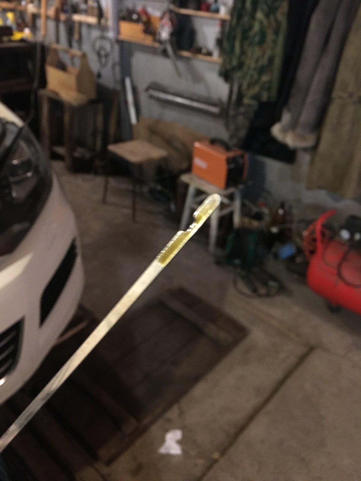

Опять же, о какой грязи мы говорим, если масло в дизеле, да еще и без экологии, уже через 500 км будет чернее ночи.
Тем не менее, свои доводы я привел, а выбирать, что лучше для вашего автомобиля, только вам.
Winex ну чернота масла от чистоты сгорания топлива, вот 300+ мч на прогретом масле с 3.0tdi, двигатель внутри чистый, катализатор есть, нет дпф но чип, егр офф + постоянно катализатор топлива добавляется:
