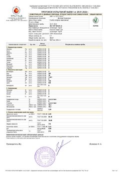

Популярное сообщение Дмитрий Борисович 229 Опубликовано: 26 января 2024 Популярное сообщение Поделиться Опубликовано: 26 января 2024 ZIC TOP LS 5W-30 отработка на Volkswagen Tiguan (CZPA) после 5627 км/240 мч Масло: ZIC TOP LS 5W-30 Автомобиль: VW Tiguan 2.0 CZPA 180 л.с. Общий пробег на одометре: 46227 км к концу интервала. Пробег на масле: 5627 км Моточасы: 240 мч Израсходованное топливо: 600 литров. Доливки масла: Нет Присутствие отложений в двигателе ДО: не замечено Присутствие отложений в двигателе ПОСЛЕ: не замечено Автозапуск по времени: нет Наличие чип-тюнинга: нет ГРМ: цепь Предпусковые подогревы: нет Период эксплуатации: С 1.09.2023 по 19.01.2024 Срок эксплуатации: 4,5 месяца Топливо: бензин Лукойл 95 Экто Режимы: 90% город, 10% трасса. Средняя скорость 23 км\ч. Фильтр масляный: MANN HU6013z Фильтр воздушный: MANN C30005 Марка антифриза: заводской оригнал VAG Объем заливаемого масла: 5.7 л. Отбор масла: насосом через щуп в чистую канистру из под питьевой воды. Отбор масла проходил с горячего или холодного двигателя?: 50 градусов температура масла по показаниям БК. Что было до этого масла: 0 км - 4200км - 0w-20 (вероятно Лукойл 508 допуск) анализ 4200 - 10366 - Liqui Moly HC special tec LL 5w30 10 366 - 16 221 - VAG Special G 5W-40 VW 502 00/505 00 16 221 - 24626 - Shell Helix HX8 ECT 5W-30 24626 - 31 500 - VAG Special G 5W-40 VW 502 00/505 00 31 500 - 40 600 Shell Helix HX8 ECT 5W-30 анализ 40 600 - 46227 анализируемое масло Промывка промывочным маслом: нет Присадки в масло: нет Присадки в топливо: нет Ремонтные работы: нет 5 Ссылка на сообщение
Дмитрий Борисович 229 Опубликовано: 26 января 2024 Автор Поделиться Опубликовано: 26 января 2024 Осенью была еще какая-то трасса, а с середины ноября один сплошной город и зимой средняя стала 19-20 км\ч. В итоге средняя за весь этот интервал 23 км\ч. Были недогревы, короткие поездки, был пуск ниже -30 когда без всяких прогревов сутки простояла, но завелась. У нас вообще декабрь получился рекордно холодный. Поэтому думал, что будет много железа и много топлива, а получилось, что его налилось меньше, чем летом на Shell Helix HX8 ECT 5W-30. Обычная рабочая температура масла осенью и зимой 90-95. Только зимой чтобы выше 90 прогреть надо сильно дольше ездить, особенно когда на улице ниже -20, то и до 80 часто не греется. 3 Ссылка на сообщение
Vasek555 6 346 Опубликовано: 26 января 2024 Поделиться Опубликовано: 26 января 2024 Хороший анализОсобо и говорить нечего... 1 Ссылка на сообщение
Vasek555 6 346 Опубликовано: 26 января 2024 Поделиться Опубликовано: 26 января 2024 3 минуты назад, Дмитрий Борисович сказал: был пуск ниже -30 А вот для таких температур уже однозначно нужно 0w... Без вариантов, или тогда совсем не заводить... Ссылка на сообщение
Популярное сообщение torcon 83 125 Опубликовано: 26 января 2024 Популярное сообщение Поделиться Опубликовано: 26 января 2024 Масло еще не сработано, можно 300мч смело на таком ездить. Износ минимальный. Топлива не много. Хороший анализ. 5 Ссылка на сообщение
Дмитрий Борисович 229 Опубликовано: 26 января 2024 Автор Поделиться Опубликовано: 26 января 2024 Только что, Vasek555 сказал: А вот для таких температур уже однозначно нужно 0w... Без вариантов, или тогда совсем не заводить... Я так и планировал на всю эту зиму залить Mobil esp x2 0W-20, но летом наездил слишком много и пришлось уже в сентябре менять, а лить 0w-20 было слишком рано. Зато проверил этот ZIC в деле, на лето на жару наверно он снова будет. А сейчас на вторую половину зимы и всю весну все же залил Mobil esp x2 0W-20 3 Ссылка на сообщение
