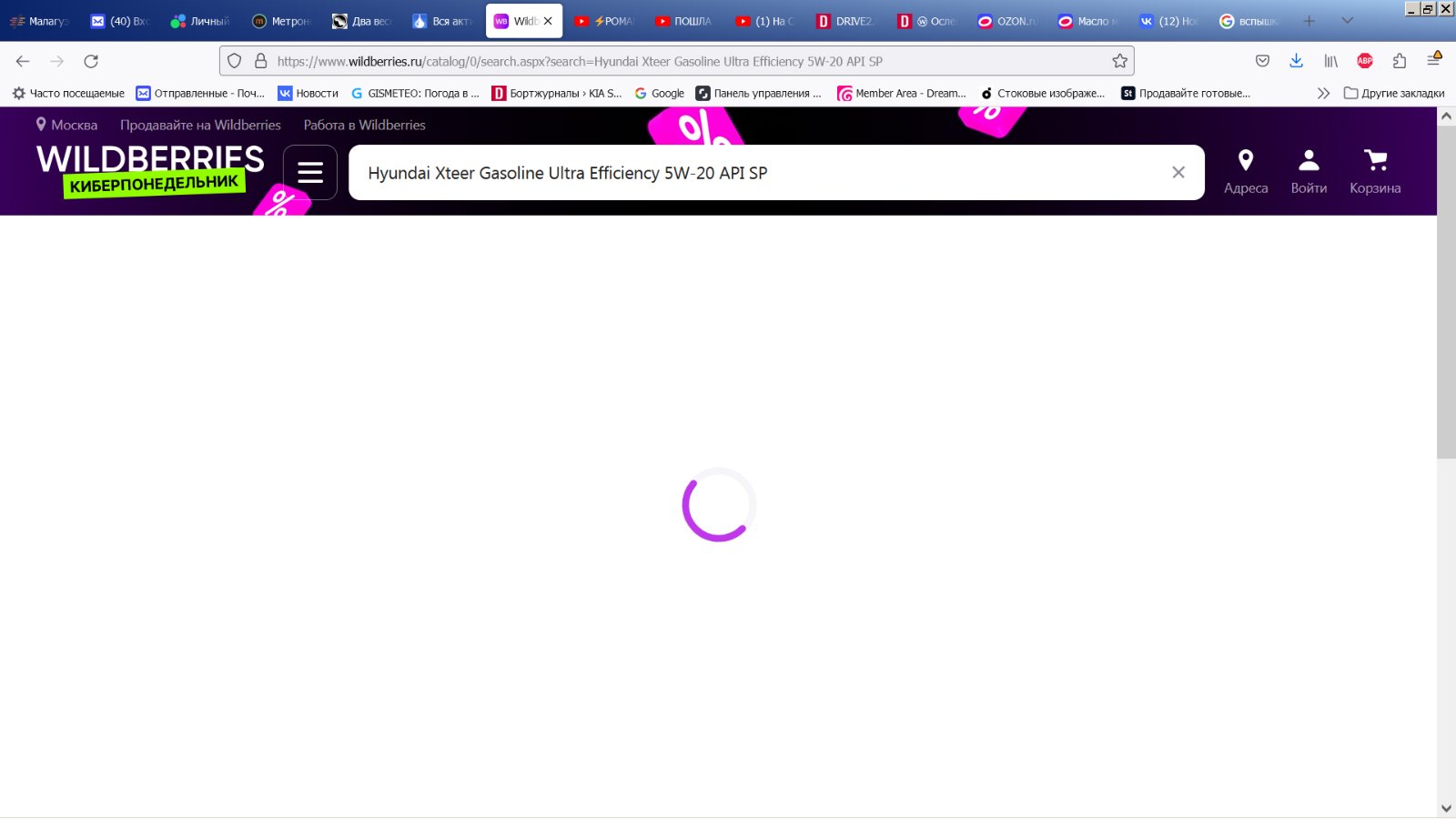

steamroller 2 193 Опубликовано: 25 января 2024 Поделиться Опубликовано: 25 января 2024 (изменено) 13 минут назад, Любознательный сказал: steamroller на Ягодах в данный момент интереснее. Скрытый текст с пятого раза прогрузился, не срастается у меня с этим wb Изменено 25 января 2024 пользователем steamroller 1 Ссылка на сообщение
