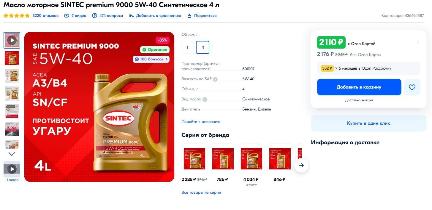

все таки склоняюсь на SINTEC premium 9000 5W-40 (SINTEC platinum 7000 5W-40).
Спасибо всем.
Изменено пользователем Strax74
2 часа назад, Strax74 сказал:

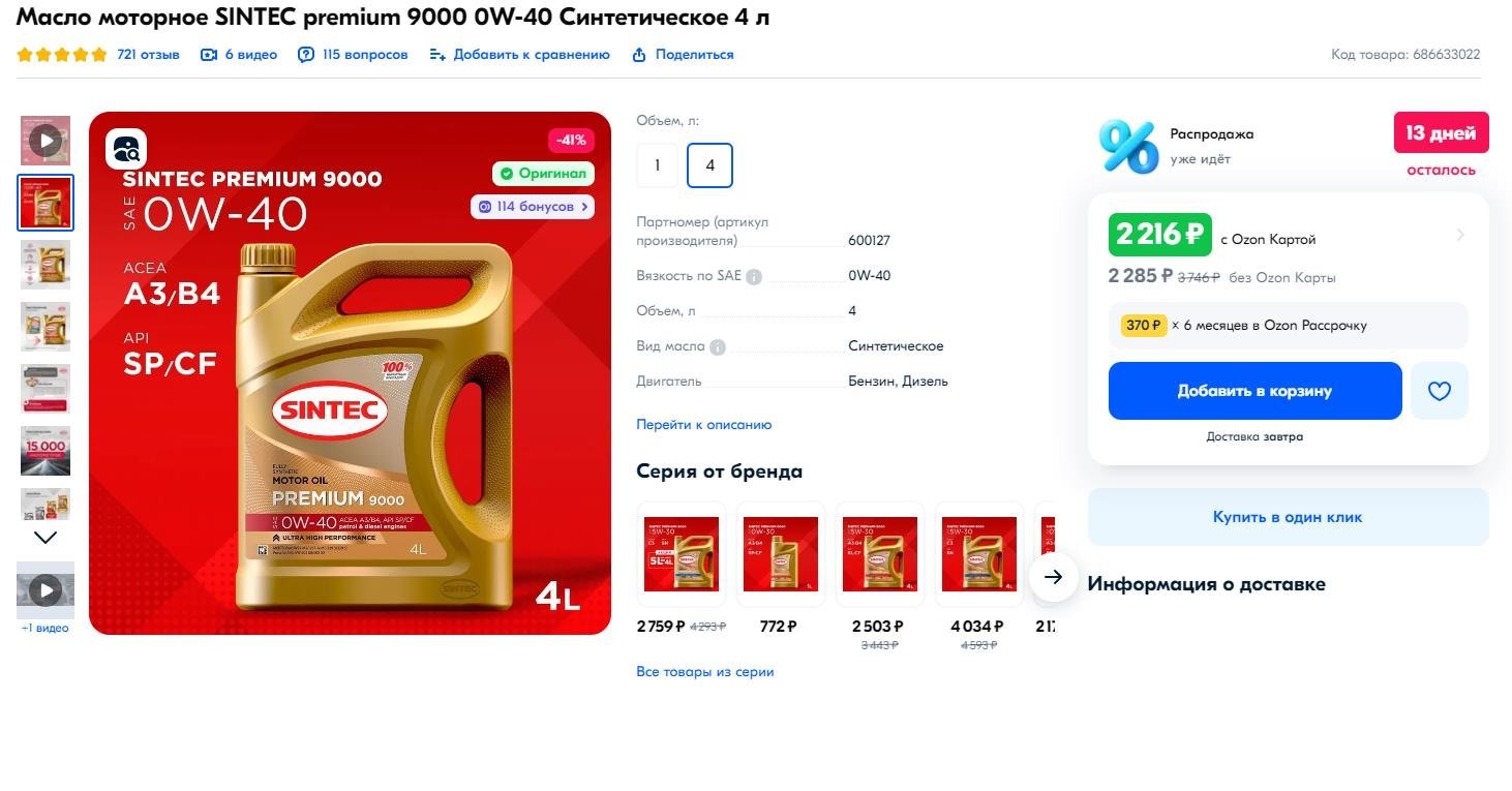

Да почему 5W то???
Зимой, в ХМАО!
Разница сто рублей!
Как выбор сделан?
Просто интересно.
1112870714_77(1).thumb.jpg.b82f9da8792c76eacfe1bf200d1c5459.jpg1557308527_77(2).thumb.jpg.25204f6ea2cc0abb48e09eaae943f7d4.jpg

4 часа назад, YWU12V сказал:
Да почему 5W то???
Не знаю, но по моему субъективному мнению, нулевка будет жидковата, и в процессе эксплуатации оно может стать еще жиже, ИМХО. И экспериментировать с маслами другой вязкости не хочется, как заливалось 5W еще до меня, так и будем дальше также лить, благо проблем, славо богу, не было.
А так на машине установлен электрический предпусковой подогреватель ( более чем за полчаса прогревает двигатель с -30 да +5 градусов).
В самом начале задавался вопрос по альтернативам брендовым и по производителям с учетом нынешних реалий
23 минуты назад, Strax74 сказал:
Не знаю, но по моему субъективному мнению, нулевка будет жидковата, и в процессе эксплуатации оно может стать еще жиже, это мое мнение ИМХО.
Это неправильное мнение.
Очень легко самому разобраться и узнать почему на одном масле пишут 0W, а на другом 5W.
Иначе глупые фобии не побороть.
44 минуты назад, Strax74 сказал:
Не знаю, но по моему субъективному мнению, нулевка будет жидковата, и в процессе эксплуатации оно может стать еще жиже, это мое мнение ИМХО. И экспериментировать с маслами другой вязкости не хочется, как заливалось 5W еще до меня, так и будем дальше также лить, благо проблем, славо богу, не было.
Неправильное оно. В руководстве к эксплуатации в авто жены прописана "30ка", а именно 5w-30, но если температура опускается ниже "-30", то предписана та же "30ка", но "нулевка", т.е. производитель авто не видит разности в "жидковатости" между "0w" и "5w", только низкотемпературные свойства. Так обычно пишет "GM", остальные просто крепят график.
