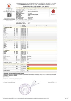

Toyota 5W-30 (SN, ОАЭ) на Lexus LX570 после 7 533км
Toyota 5W-30 API SN (ОАЭ) на Lexus LX570 после 7 533км
Масло: Toyota 5W-30 (SN), ОАЭ
Двигатель: 3UR-FE, 5.7 л, 367 л.с., V-образный, 8-цилиндровый
Общий пробег на одометре: 112 039 км
Пробег на масле: 7 533 км
Моточасы: 226 м/ч
Средняя скорость: 33,4 км/ч
Израсходованное топливо:  нет данных. Расход 20-21 л на 100 км
Доливки масла: не доливал
Наличие чип-тюнинга: нет
Период эксплуатации: 25.03.23г. -14.11.23г.
Топливо: бензин (95)
Режимы: 30% трасса, 70% город
Фильтр масляный: Toyota (04152YZZA4) - оригинал
Фильтр воздушный: Toyota (178013803) - оригинал
Фильтр топливный: оригинал
Марка антифриза: оригинал
Объем заливаемого масла: 7,5 литров
Отбор масла: с картера
Отбор масла проходил с горячего или холодного двигателя?: с теплого двигателя.
Что было до этого масла: Toyota 0W-20 (SP)
Промывка промывочным маслом: да. Промывка Eneos Flush.

18.12.2023 в 14:01, skorp777 сказал:
По износу вроде как рекорд клуба? 4 ппм железа и 1 ппм алюминия, вроде, меньше еще не было? Так то у меня было столько же, но пробег и кол-во топлива на литр масла явно меньше, так что отдаю лидерство :hi:
Мне кажется это все из-за промывки , всетаки короткая работа с промывкой заберёт с собой какойто  остаток выработки с предыдущего масла
Изменено пользователем Azunay
19.12.2023 в 16:34, f23a сказал:
Самое что интересное по данному двигателю, это то, что если при правильной замене масла, до отметки МАХ туда входит 8.8-8.9 литра масла. Таким образом несливаемый остаток масла остаётся примерно 0.7-1 л. Через сливное отверстие картера можно вытащить около 0.5 л. Может это влияет на параметры отработки?
НУ вот тут поспорю. Если выливаешь 8л (2 канистры) уровень становится на 3-4 мм выше MAX. Лично проверял. Один эрудит мне на сервисе бахнул 2 канистры целиком. По мануалу идет 7,5л с фильтром если.
