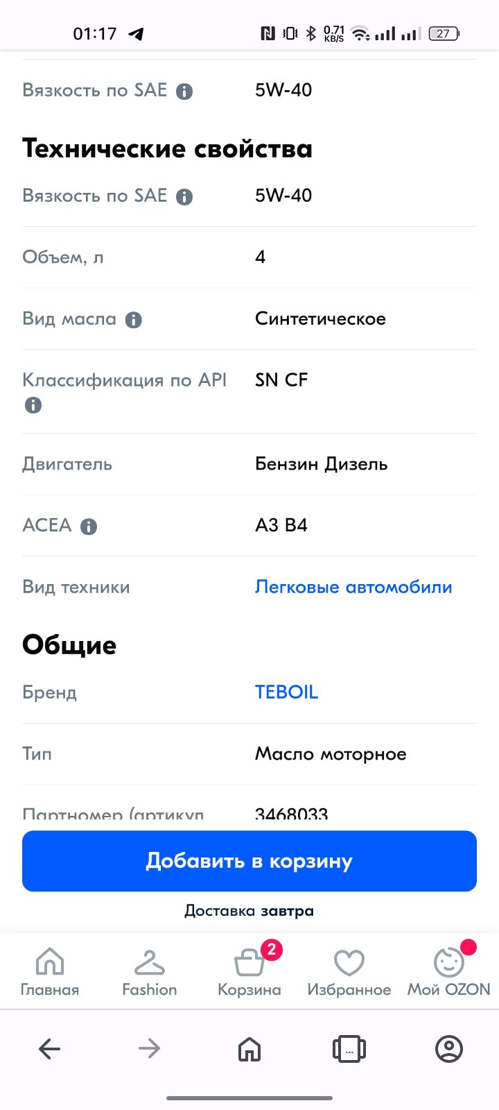

Всем привет!
Есть пару канистр такого масла TEBOIL GOLD S 5W-40 Масло моторное, Синтетическое, 4 л, пойдет ли оно для движка хавал m6?
В двигатели GW4G15B, GW4G15F, как правило, производитель рекомендует масло класса SAE xW-30. Рекомендуем моторное масло TEBOIL DIAMOND ECP C3 SAE 5W-30.
Надо лить не хуже
Надо лить не хуже SN C2.
