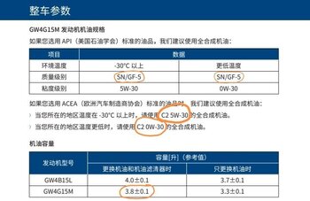

Заводом рекомендовано Api CH понял что SN либо C2 для сильных морозов 0w-30 и 5w-30 для обычных. Выходит можно А5,В5 и С3. Дилер льёт лукойл С2 по Api неизвестно, который только для Сто.Замена масла 2раза в год. После зимы 5месяцев и меняю. В тёплое время 7месяцев. В год 10-12тыс км. Лучше ли будет,если A5,B5 или достаточно C2(C3)? Заранее спасибо!

Скрин на Китайские межсервисные интервалы, 10окт2024 --->  https://m6-club.ru/threads/Регламент-ТО-haval-m6.170/

 Можно исходить исключительно из мурзилки. Пользуем масло SN 5w30 летом и SN 0w30 зимой.
"Если вы используете масло стандарта API (Американский институт нефти), рекомендуем применять полностью синтетическое моторное масло
Класс качества SN/GF-5
Класс вязкости 5W-30 Выше -30°C
Класс вязкости 0W-30 Более низкие температуры
Если вы используете масло стандарта ACEA (Европейская ассоциация производителей автомобилей), рекомендуем применять полностью синтетическое моторное масло..."

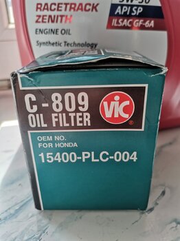

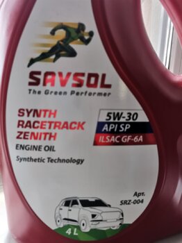

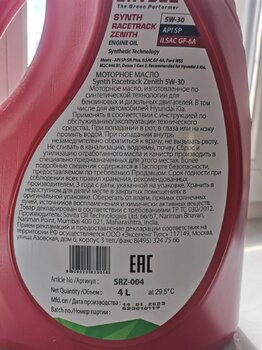

Обзавёлся б/у м6, есть запас савсола. Залил такое IMG_20250612_141545.thumb.jpg.90aae938c8f43147d18b32412e9ca0f7.jpgIMG_20250612_141556.thumb.jpg.528f8188db63f42b0c1f5f0e7d110d5f.jpgIMG_20250612_141632.thumb.jpg.1f4562b5c9ce370cb4e5c6bf3c3117ff.jpgФильтр vic c809
Подскажите кто в теме. Haval m6, робот. На дилере говорят, что можно лить genesis armotech JP. В тг по хавал  м6 пишут соотвеьсьвенно, что это JP подходит, а то же самое с меткой DX1 прям нет, хотя по допускам буковки те же.. Причем на сайте лукойл DX1 для м6 не значится, а для джулиона с этим же мотором-значится. Вопрос. DX1 реально критично отличается от JP?
12.06.2025 в 15:04, Мар сказал:
Откатал 5000км по трассе угара нет, двигатель крутил в отсечку иначе не едит :dance2:
