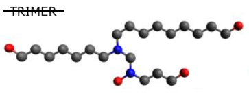

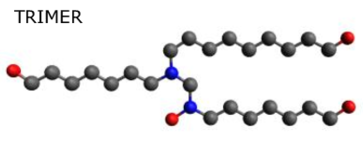

У меня ещё вопрос.
Не понял этот момент:
Цитата
В ПАО (тримерах децена) содержание CH2 групп в молекуле С30 на 10-20% побольше, чем в базах 1-3 групп.
Берём самую простую неразветвлённую молекулу С30Н62.
Если из неё убрать 10% СН2 групп, то получится С27Н56, а если убрать 20% - C24H50.
Очевидно же, что это другие вещества и они не тримеры децена.
Возьмём молекулу сложнее, 9-декил-11-метилнонадекан, как на любезно предоставленной картинке.
Уберём из любого хвоста пару-тройку СН2.
Всё, это другое вещество и даже не тример децена.
Или я мысль не уловил?
За владение номенклатурой ИЮПАК вам пятерка. Давайте зачетку.  Речь шла не об удалении фрагментов молекулы, а о влиянии содержания СН2 на пик поглощения при 722 об.см. в РАЗНЫХ веществах.
Возьмем идеальный тример ПАО. Жидкость С30Н61.  Он содержит максимальное количество групп СН2 и дает максимальное поглощение в ИК. Теперь возьмем ДРУГУЮ жидкость - базовое масло 1й группы. В нем есть некоторое количество ароматики (С6Н6), непредельных связей и еще гетеросоединения (N,S,P и т.д.) Содержание групп СН2 в этой пробе будет меньше, по моим представлениям на 15-20%, значит и величина пика 722 в величинах абсорбции (А) тоже будет меньше.

Крутится ещё вопрос.
Большая разница между неразветвлённым "идеальным" тримером и молекулой С30 с большим количеством метильных или других групп? Будет как-то заметно? Или нет смысла их как-то разделять?
Ведь у более разветвлённых молекул тоже будет меньше СН2 групп.

Вооот! Вегной догогой идете, товагищи! Конечно будет заметно при высокой степени изомеризации. Количество СН2 групп изменится, пик 722 тоже изменится. (уменьшится при разветвлении. Теперь вернитесь к графикам топикстартера. ПАО разного происхождения  имеют разные спектры. Так и структуры молекул скорее всего разные. А у него "царь не настоящий". Да он другой просто. От этого масло хуже получается? Это еще сильно надо доказать.
Надо ещё учитывать, что сырье для ПАОМ у ТАИФ не только и не столько децен-1, сколько октен-1. Последнего, полагаю, в общей доле производства больше (по крайней мере пока), из-за чего и доля -СН2- в олигомерах ниже, и другие показатели отличаются (ИВ,Тз и прочее).

Да, сильно хуже, доказано не только в банальных цифрах физ свойств, но и в эксплуатации.
4 часа назад, MrPancake сказал:
Да так и есть, это банальная экономия в том числе
