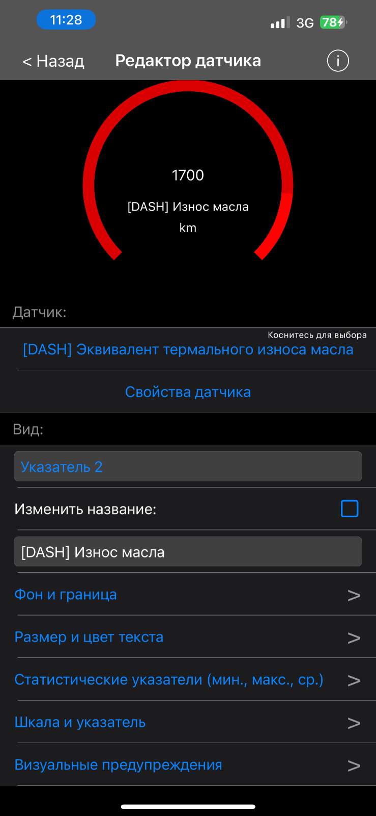

Средняя за длинный интервал + можно посмотреть через ЕЛМ в ЭБУ термальный износ масла.
Речь об этом? И что он дает , как его читать ?)
6 минут назад, Kapiton сказал:
А был сброс интервала после смены масла? Если да, сколько вы физически проехали после этого?
Да, но не сразу сброс был, можно докинуть 100км к этому показателю, 1800 проехал сейчас.
