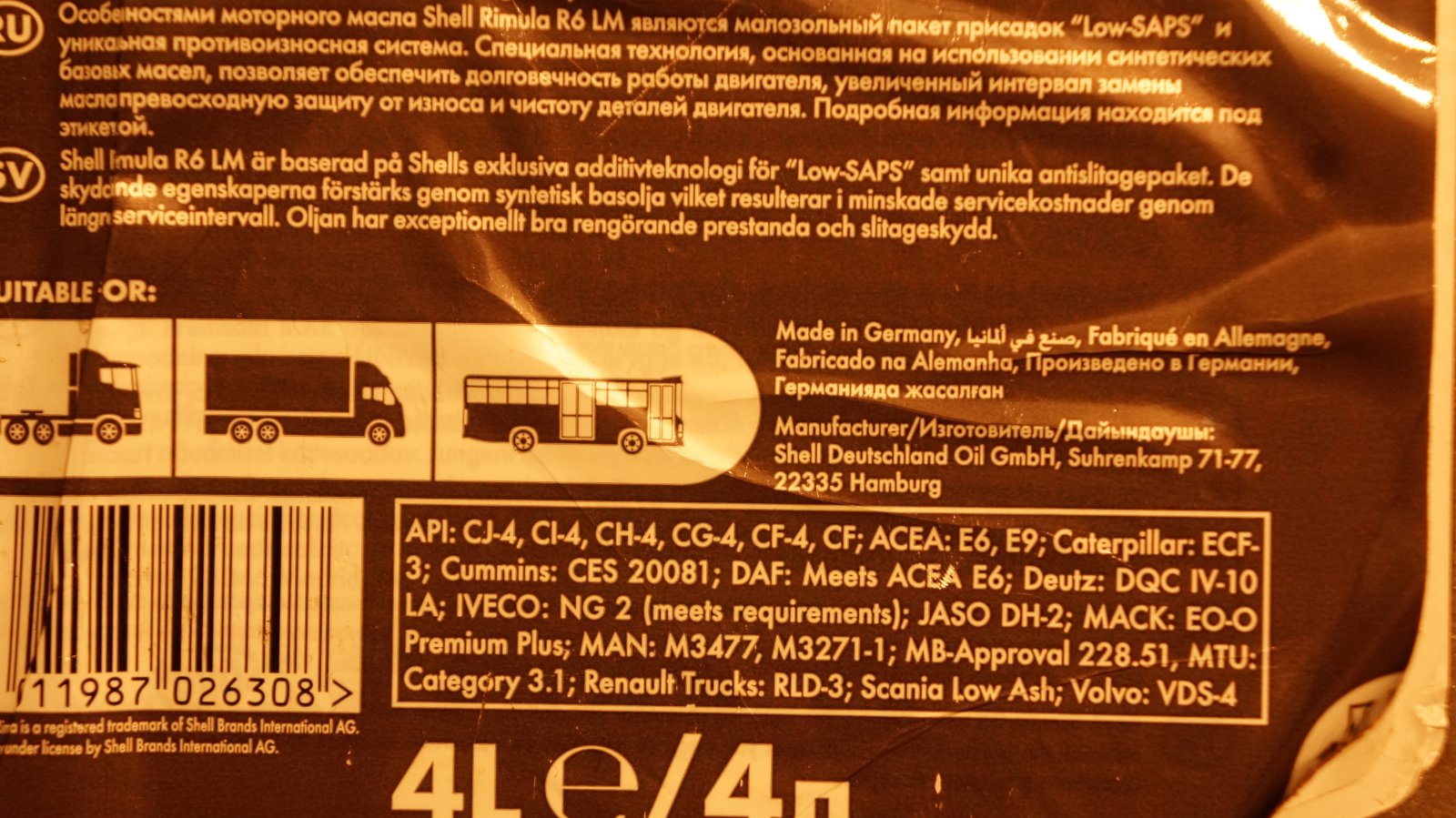

3. У Скании в допуске прописывается что масло должно соответствовать  Е4, и падение щелочного числа быть не более 8единиц в отработке (не более 50%), под скании делаются более крепким масла чем просто Е4, с повышенным содержанием щелочного числа.
И если мы берём оригинальное масло Скания, то это Shell Rimula R6 MS.

2. С при чем здесь Скания с сажевым фильтром? Если про Шелл говорить, то для сажевых фильтров это R6 LM.
Вот тема про этот продукт

Спросили масло полнозольное с допуском LDF-3, это Шелл Р6 МС. Вы спросили, какое надо лить если стоит сажей фильтр, ответ: малозольник Р6 ЛМ. Почему в авто с сажевыми фильтрами надо малозольники лить? Так прочитайте в соответствующих разделах.
