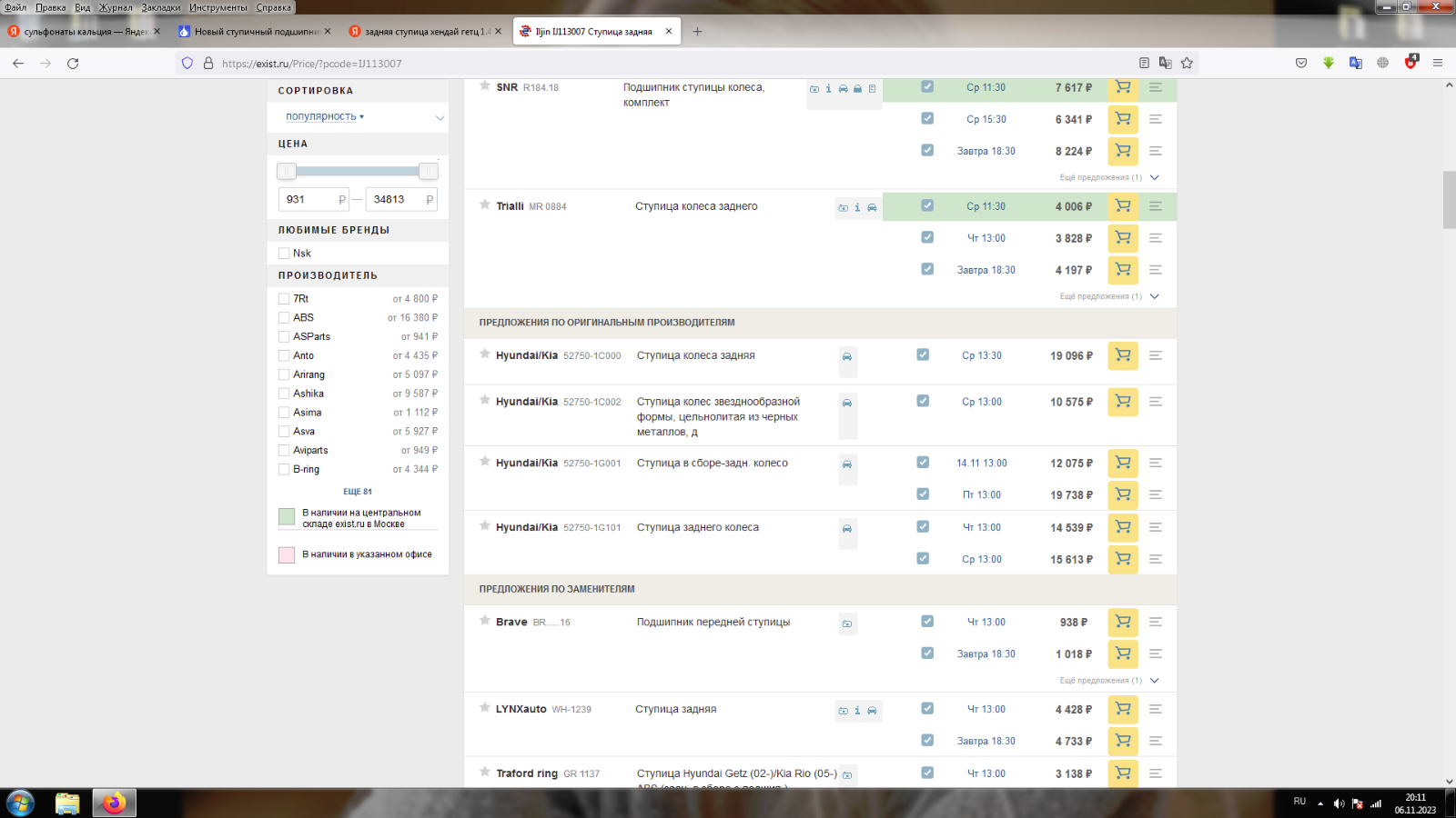

Когда до сво ориг ступица 3500р а  илджин стоила 1200-1500р- в смазке  необходимости не было а сейчас она стоит от 6000р.
хендай-киа ориг от 19 000р
гмб 6700
так что мне проще открутить 4 болтика отколупать заднюю крышку и набить свежей смазки- ибо делов на 30 минут.
