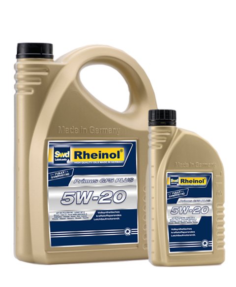

Derful  а чтобы не заморачиваться, поезжайте в ближайший Metro и берите масло Swd Rheinol GF5 Plus 5w-20, если ещё остался после распродажи.
