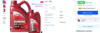

-  попробуйте Zic 7 / 9 LS 5w-30
646485575_.thumb.png.9be7836c0f28db4bc8d14ac38367ef2a.png1266146324_.thumb.png.a39f70a238afade2487017ca823b3059.png662540536_.thumb.png.9811aa2f5a6f00be6666b89b7c1e8d50.png
