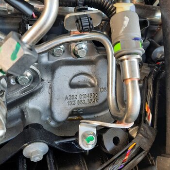

Привет всем !
2022 год бензин
двигатель HR13DDT схож вроде с мерседесовским A 282
