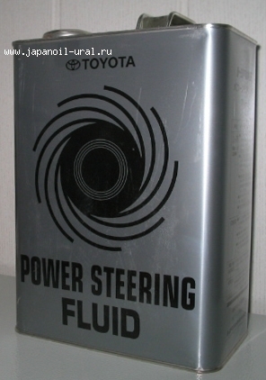

Для ГУРа у Тойоты есть специальная жижа
И менять ее надо !!! через 40000 км. или 24 мес. (так рекомендует производитель).
И зачем ее менять частично? за 15 минут ее можно поменять полностью и без напрягов.

AIR , эта банка стоит как самолет и на кой мне 4 л ??? если мне литра на 2 года вполне хватает ... да в гур можно и шеврон с маннолом и Д3 - лишь бы не как карамель был
RadioFanat, согласен что стоит она недешево, сейчас на EXISTе 2146,87р.
Я сам сейчас думаю у себя ее заменить, ищу среди знакомых напарника, купить ее на двоих.
У меня вообще надо ее 800 грам, ну с доливкой литр уйдет.

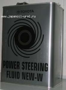

А подскажите пожалуйста, в чем разница между
Toyota PSF (08886-01005) и Toyota PSF new (08886-01115)
На Акира-ойл написано, что с приставкой "Нью" расчитана на более холодный климат, т.е. более подходящая к нашему климату
AIR догадки конечно но Dexron II и Dexron IIE/III тоже самое Toyota PSF (08886-01005) и Toyota PSF new. Лучше использовать NEW.
Да обидно, но я уже купил Toyota PSF (08886-01005).
Так получается что, для холодного климата почему то и стоит дешевле?
Не совсем - разные по вязкости и цвету
Какого цвета жидкость ?
Светло желтая.
