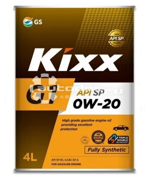

DaBuzz Аналог Zepro Eco Medalist 0W20 - Kixx Hybrid 0W-20. Из полупремиальных по нынешним временам вариантов Zic Zero 0W-20 и MOL Dynamic Gold DX 0W-20.
