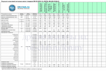

Mobil Super 3000 X1 Formula FE 5W-30 - подделка?
Добрый день!
Нужна консультация по маслу, провели анализ масла Mobil Super x1 FE 5w-30
Получили вот такие вот показатели! (в приложении) Вот хотелось бы понять, что за масло, к чему его вообще можно отнести!

)))) Ну это точно! я понимаю я сравнил его с характеристиками.
Вот чему эту субстанцию отнести не могу понять.
Я так понимаю какое то прям совсем дешёвое российское масло подходящее больше для промывки!

Тогда что думать то? Только на промывку и годится. Я б на пробег даже в 500 км не залил.

Ramic по вязкости это 5W-30, но вот пакет присадок совсем не от полнозольного масла. По фосфору цинку какое то промывочное - мало его. Такие товарные масла встречаются конечно на вроде ACEA C4 как выше уже сказал muxxxx, но это вряд ли оно :)

Почему российское, иностранные АСEA C4 тоже есть такие:)
