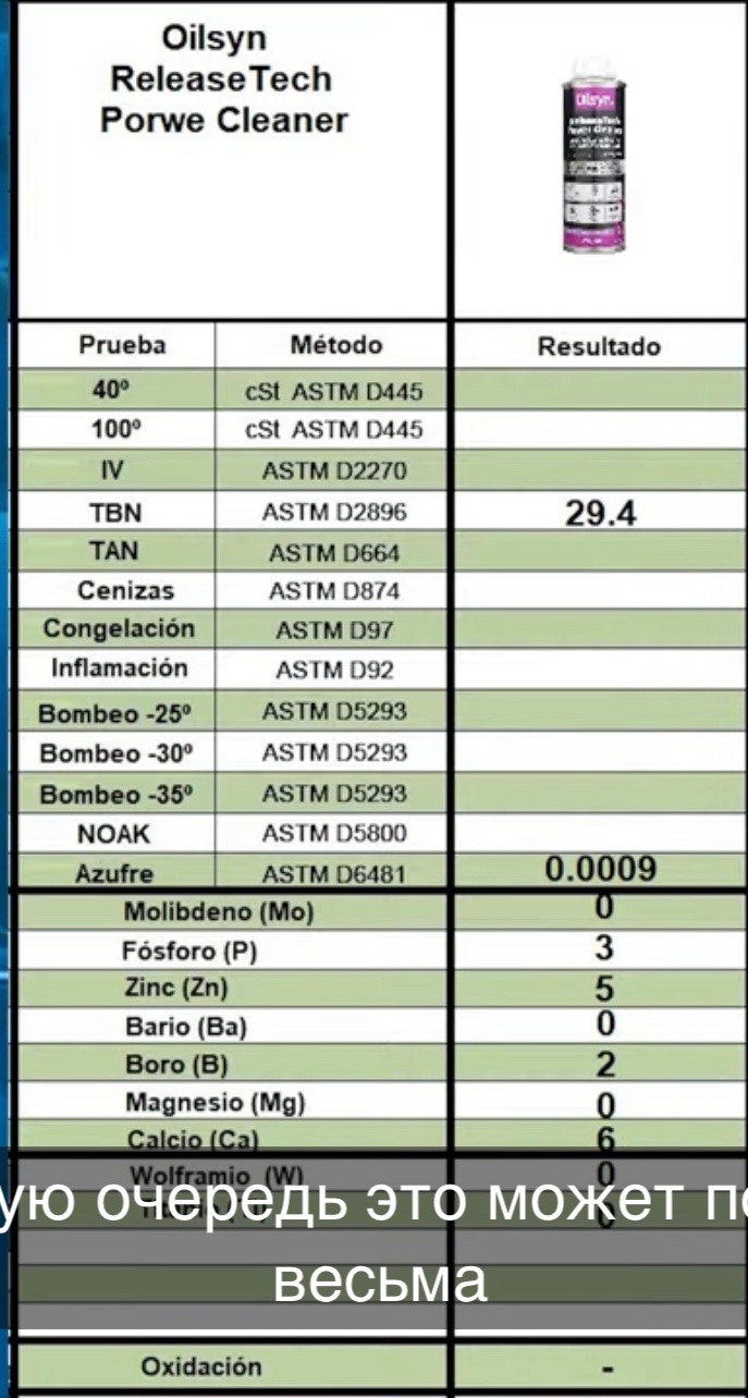

Короче в Ютубе нашел какого-то испанца, который протестил эту промывку.
Действительно щелочное 30
Действительно эстеровая основа. Испанец говорит, что 100% эстеров, но я хз-то ли что они 100% там есть то ли это дол эстеров в основе…
