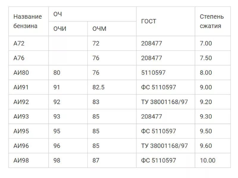

Степень сжатия и октановое число.
Искал тут, намедни, информацию про бензины и наткнулся на такую табличку: зависимость степени сжатия двигателя и используемого бензина с таким то октановым числом. Табличка, скорее всего для атмосферников. Если есть более актуальная информация, то поделитесь.
 Понятно что она старая, но вот насколько актуальная?
Изменено пользователем Yurij
Yurij Все эти таблички можно выкинуть в мусор. Как пример на мотор kawasaki zx-6r 636 2005 года, рекомендовался 95 бензин, при степени сжатия 12.9
В маздовских скайэктивах сж 14, и бензин не ниже 95. При этом не на всех 100ках она лучше едет.

Если у вас карбюраторное авто, то пойдёт. )
