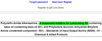

Здесь еще в MSDS Polyoliefin amide alkylenamine borate есть. Беззольная, без серная противоизносная присадка, частичная замена ZDDP. Дает пик на волне 1724. Поэтому это может и не ПМА повышает пик окисления. Тут суповой набор всяких вариантов.
17 минут назад, torcon сказал:
Дежа вю:) Не, я понимаю что это разные масла, но все же определенное сходство есть:
