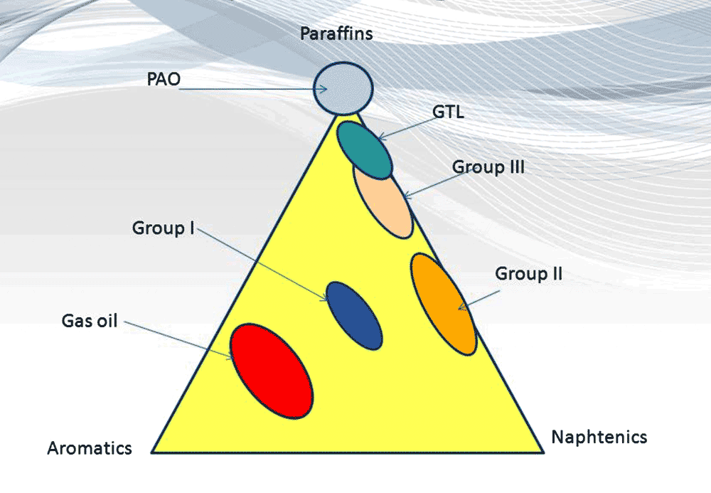

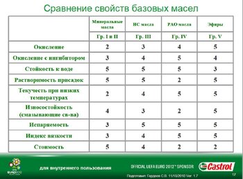

навскидку не найти
под рукой есть вот такая табличка:
GTL/CTL как раз посередине между VHVI и PAO,
хотя формально их относят к 3 группе
