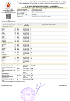

Хорошее 2т масло для техники, некоторые  параметры чего-то не сделали, такие как окисление и серу, запросили доделать. Образец уже откатан, уже как объем соберется, покажу поршневую на нем.
Кое что подтвердилось, данное масло схожее с нашим polymerium snowpower
Вспышка, зола, температура замерзания, вязкость прекрасны. Жаль с окислением пока не получилось, это очень интересно узнать
21.07.2023 в 12:19, Polymerium сказал:
осталось сравняться с amsoil по обороту и выручке
PS зато по фосфору вы сильно обгоняете амсойл! у них 8 а у вас 480!!!
Изменено пользователем BECHA
1 минуту назад, Polymerium сказал:
Просто бомба.
Еще бы  Мотыль 800 сделать для сравнения.
1 минуту назад, Resh77 сказал:
Всегда интересовало, чем вызвана такая рекомендация. Я ставлю на эстеры и их количество
Resh77 SL1 эстеры должно быть видно по параметру окисление. но тут почему-то их забыли....
12 минут назад, BECHA сказал:
Уже добавили. Тут сопоставимо с 710 мотылем
15 часов назад, Resh77 сказал:
Уже добавили.
да, фосфора нет, окисление есть.
а теперь сравним. Amsoil окисление 74,3, фосфор 8,0. полимериум сноуповер окисление 13,6 фосфор 480. это схожее?
33 минуты назад, BECHA сказал:
То старый анализ.
2 минуты назад, Polymerium сказал:
То старый анализ.
нового нет?
25.07.2023 в 10:01, Polymerium сказал:
То старый анализ.
Что-то исправили с маслом polymerium snowpower 2t ? Будет ли новый анализ?
